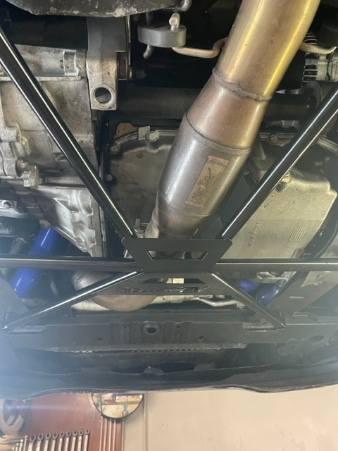

Ben benieuwd of dat subframe kruis past met de 3" downpipe die je gezien het vermogen vast zult hebben. Veerpootbrug boven ga je zeker merken, de stabi achter weet ik niet of je dat moet willen, maar het is een veel gedane upgrade. Wat beter werkt (imho) is een veerpootbrug achter.
Ik ben al evenzeer benieuwd. 3-inch downpipe zit er inderdaad op.

Vandaag was een Saab-dag. Vanmorgen bezocht ik mijn nieuwe Scheveningse sleutelvrienden voor de montage van een nieuwe aircopomp. Terwijl de auto op de brug stond en de monteur aan de voorkant bezig was, heb ik de 22 mm stabi aan de achterzijde gemonteerd. Vieze handen maken. Lamme armen krijgen vanwege het werken boven mijn macht. Goedmoedig mopperen op vallende moeren. Professioneel gereedschap delen. Me een hele monteur voelen. Wat een feest. En wat een verschil, die nieuwe stabilisator. De originele woog de helft en voelde ineens heel ielig aan.
Een fotootje van de bodem. Omdat ik er toch stond. :D
Na de aircopomp was het tijd voor het 'kruis' onder het subframe. Montage ging moeiteloos (of zoals een vriend van mij placht te zeggen: poepen zonder duwen), ondanks de 3-inch downpipe. In een kwartier zat het ding eronder. De monteur was vol lof over de pasvorm en het meegeleverde montagemateriaal. Koopt dus allen A-Z Performance! Ik was nog een beetje bang voor de verminderde bodemvrijheid, maar het scheelt uiteindelijk maar een centimeter ofzo. In ieder geval ondervind ik er geen enkele hinder van, terwijl ik daarna toch nog een uur kris kras door drempelminnend Den Haag ben gereden.

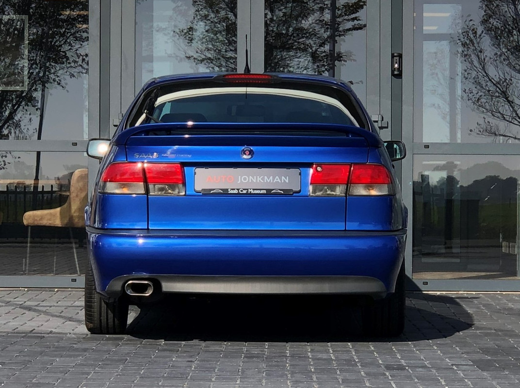

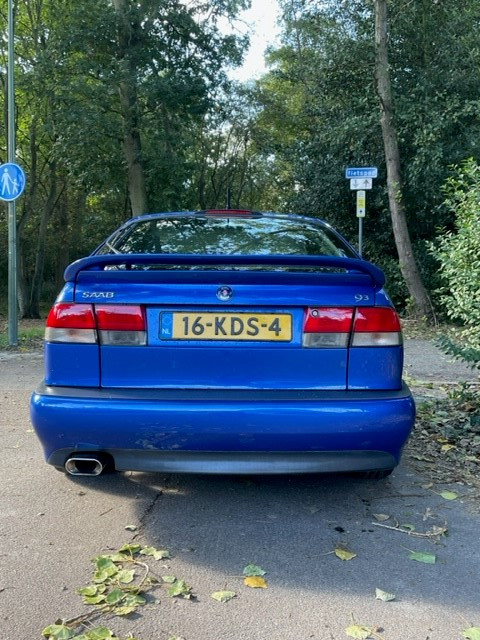

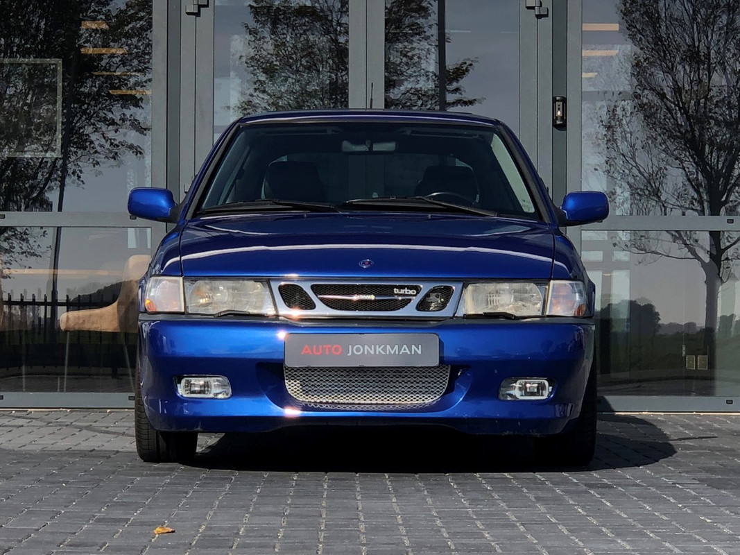

Even een paar snelle telefoon-snapshots om te laten zien wat de uiterlijke veranderingen zijn sinds mijn aankoop.
Zo stond de auto erbij toen ik hem kocht:
Dit is de huidige staat:
Het turbo-plaatje in de grille is er vanaf. Die had de eerste Nederlandse eigenaar gemonteerd als eerbetoon aan de 9-3-voorvaderen, maar zag er - alle goede bedoelingen ten spijt - natuurlijk niet uit. Weg ermee dus. Verder is het rooster in de voorbumper gewoon weer zwart. Goeiendag, wat was dat zilver lelijk!
De achterzijde bij aanschaf:
Nu is het dit:
Op de achterklep zat een Abbott Racing-sticker, vermoedelijk door de eerste (Britse) eigenaar er opgeplakt. Dat was destijds te verdedigen, omdat er Abbott Stage 1-software op zat, maar inmiddels is er niets meer 'Abbott' aan mijn auto en dan is zo'n sticker op zijn best pronken met andermans veren. De uitlaat hangt nu wel recht en ik heb de cijfers 9 3 weer aangebracht (geen idee waarom iemand die zou willen verwijderen, maar de letters Saab dan weer laat zitten). Grappig hoe groot de impact is van die cijfers; het achteraanzicht is nu vele malen evenwichtiger. Tot slot ging de nummerplaathouder-met-opdruk in de vuilcontainer. Ik heb een gloeiende hekel aan die dingen en ik begrijp oprecht niet waarom je (ongevraagd!) reclame zou willen rijden zonder daarvoor betaald te krijgen. Ik vroeg ooit aan een dealer of ik in ruil daarvoor een sticker van mijn bedrijf op zijn showroomraam mocht plakken. Dat vond hij een heel gek voorstel.
Als laatste de zijkant. Dit was de aankoopversie:
Nu kijk ik naar dit:
Slechte foto, I know (de verhoudingen zijn een beetje raar), maar je ziet dat er nu wielnaafkappen opzitten en oranje zijpinkers. Die vind ik mooier op Lightning Blue dan de (originele) zwarte, terwijl ze bovendien fraai matchen met de USA-knipperlichten. Oh, en ik heb deze op de sideskirts geplakt:
Gewoon omdat ik dat mooi vind. Uitsluitend begrepen door kenners en dat vind ik dan ook wel weer geinig.
