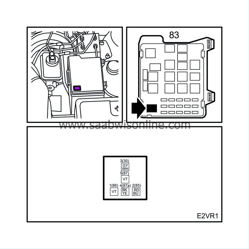

Ik rij nu al een tijdje rond met ruitenwissers waarvan de interval-stand het niet doet; evenals ik de voorruit sproeier gebruik, dan doet de ruitenwisser het ook niet. De gewone stand en de versnelde stand doen het wel. Door de garage (Van Leenen) naar laten kijken, maar die komen er (ook) niet uit. Wie weet een oplossing?
Al geprobeerd:
- relais vervangen (zowel onder motorkop als onder stuurwiel)
- ruitenwisser motor vervangen
- ruitenwisser mechanisme nagekeken
- bedieningshandel aan stuurwiel vervangen.
Geen interval-stand is natuurlijk mee te leven, maar zou mooi zijn als het weer werkt.
Saab 9-5 MY01 overigens
