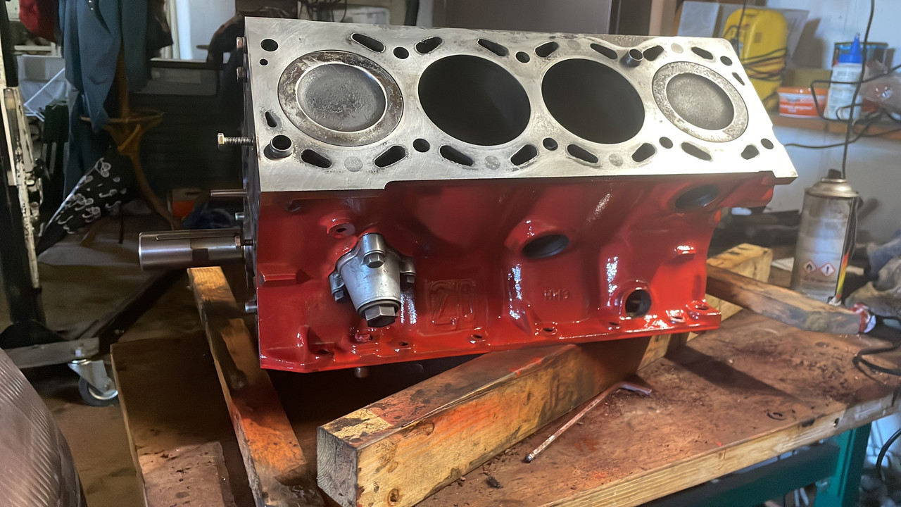

- Berichten: 9265
Re: uitstekende zuigers?!?
Hier een foto van een blok dat ik onlangs heb gedemonteerd. Dit blok is nog origineel en niet gereviseerd.
Zoals je ziet steken zuigers 1 en 4 niet uit.
Heb je andere zuigers gemonteerd? Bussen geplaatst? Andere krukas? Krukas verkeerd gemonteerd?

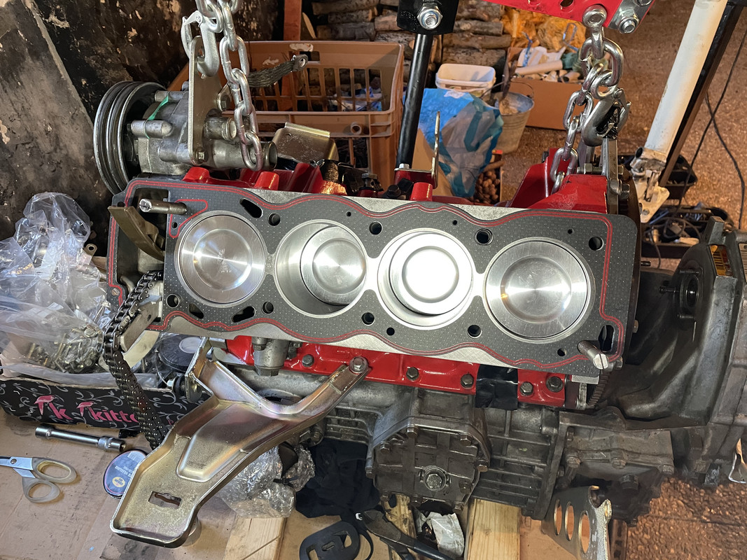

Hier de foto's :
(de pakking staat er een beetje vanaf, heb hem aangedrukt en plakbandje gebruikt voor de foto,maar geeft niet een duidelijk beeld)

Er zijn forumleden met veel en veel meer kennis, dus ik begeef me op glad ijs, maar ze lijken schuin te zitten en dat kan volgens mij nooit de bedoeling zijn.

Vanaf de foto’s is het heel moeilijk te beoordelen. Maar als de kop ook is gevlakt, en net aan binnen de marge valt, heb je denk ik te weinig ruimte over.
Mijn dringende advies is, laat alles opmeten door een kenner. Ook de gevlakte kop. Als je geluk hebt valt alles binnen de marges.
Krukas die krom is, of buiten marges valt, zou heel goed kunnen.

Het was handiger geweest om het distributiedeksel mee te laten vlakken met het blok.pinguin schreef: ↑do 20 mar, 2025 20:52Nou, als ik het zo zie is het onderblok +/- 0,1 mm gevlakt (verschil tussen distributiedeksel en blok) maar de zuiger steekt wel wat verder uit

Deze mening deel ik. Goed te zien op de 2e foto van het blok, je ziet duidelijk dat de linker kant van de zuiger hoger ligt dan de rechter kant.Gele aero schreef: ↑za 22 mar, 2025 14:16Er zijn forumleden met veel en veel meer kennis, dus ik begeef me op glad ijs, maar ze lijken schuin te zitten en dat kan volgens mij nooit de bedoeling zijn.
Ook Krizzie's mening deel ik: onderblok en distributiedeksel moeten als een geheel behandeld worden. Die moeten echt helemaal gelijk met elkaar liggen, anders krijg je never te nimmer nooit je koppakking goed afgesloten, hoe strak je de kopbouten ook trekt.
Je zegt zelf dat de startmotor is vastgeslagen, was dat met draaiende motor gebeurd? Als die in een keer vast slaat wil je vliegwiel nog wel even doordraaien, dus je krukas krijgt flink op z'n donder door al die draaiende massa. Ik zou de krukas er persoonlijk weer uit halen en op laten meten, zo'n klap kan nooit goed zijn, getuige ook de afgebroken oliepomp ('t is de eerste keer dat ik een oliepomp zo in tweeën zie liggen).
