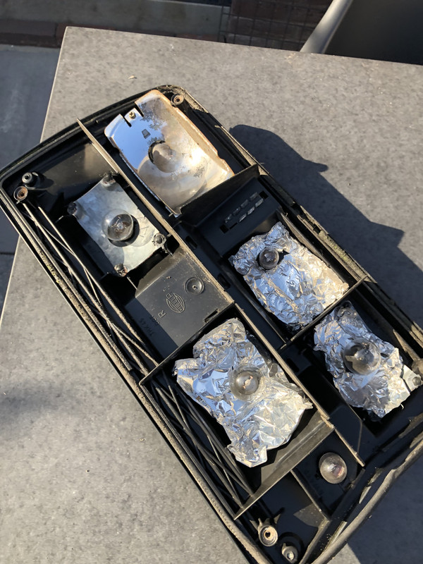

Waar moet je beginnen bij een project? Ik dacht snel even het lampje van het achterlicht te vervangen, want dat deed het niet. Wat ik aantrof gaf me meteen het gevoel dat de auto weer in de verkoop kan. Ik ben geen perfectionist, maar dit soort broddelwerk...

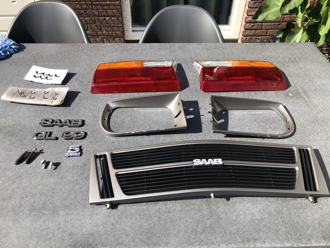

Eerst maar eens begonnen met al de auto eens goed te wassen en te kijken wat er allemaal moet gebeuren. De auto had waarschijnlijk al jaren geen wax meer gezien. Een goede poets-, polijst- en waxbeurt doe wonderen. Ook het ergste vuil onder de motorkap weggeboend. Meteen een zwarte bies op de achterlichten gezet en de grill opnieuw gespoten. De 99 staat er nu al een stuk beter bij!
Daarna een nieuwe poging ondernomen voor het achterlicht. Het werd een avond met de multimeter aan de slag. De trekhaak bleek aangesloten door de kabels in elkaar te draaien en er een stukje tape omheen te doen. Nu wilde ik de trekhaak toch verwijderen, dus alle draden doorgeknipt en ben aan het solderen geslagen. Uren werk voor zo'n klein euvel, maar het geeft wel voldoening.

Kol€r€, is dat amumimimumfolie?! :wink:
davidd
Re: Mijn Saab 99 LE #101 heeft nog wel een páár gebreken
Bericht door davidd » za 27 jun, 2020 23:10
Yup, een stukje authentiek aluminiumfolie... zo creatief had ik het nog niet eerder gezien.
sterkstromer
Bericht door sterkstromer » zo 28 jun, 2020 11:02
Tjonge, daar is aan gehobby'd... :?
op
Bericht door op » zo 28 jun, 2020 11:09
davidd schreef:
za 27 jun, 2020 22:29
Geniaal!
Ik denk dat dit beter werkt dan de nog aanwezige verroeste en doffe reflectoren die je op de foto ziet 8)
Handig oplossing om even door te rijden als je op jacht bent naar nieuwere onderdelen. Het zou kunnen betekenen dat goede achterlichtunits moeilijk te vinden zijn.....
davidd
Bericht door davidd » zo 28 jun, 2020 11:59
Geniaal!
Vond het eerst best vervelend, denk je iets leuks gekocht te hebben, maar aan de andere kant had de auto ook op de sloop kunnen belanden als men geen zin had om erin te investeren. Met oppoetsen en nieuwe lampen kom je al een heel eind, wellicht nog eens vervangen. Heb niet het idee dat ze nu onder doen voor m'n 900, maar misschien zijn de ook wel te flauw?!
Het lijkt enkel of er enkel bij de elektra aan de achterzijde is gehobbyd, maar ik weet nu al dat ik nergens meer verbaasd over zal zijn!

Ik meen me te herinneren dat Combicoupe achterlichten een zilverkleurig gespoten binnenkant hebben. Je zou kunnen proberen of dat hier tot voldoende lichtopbrengst leidt.
davidd
Bericht door davidd » zo 28 jun, 2020 17:32
jelger schreef:
zo 28 jun, 2020 12:00
Dikke tip! Kan ik wel eens overwegen als het niet afdoende blijkt te zijn, staat hier natuurlijk gewoon in de kast. Dacht ook al aan aluminiumtape als nette oplossing voor aluminiumfolie
