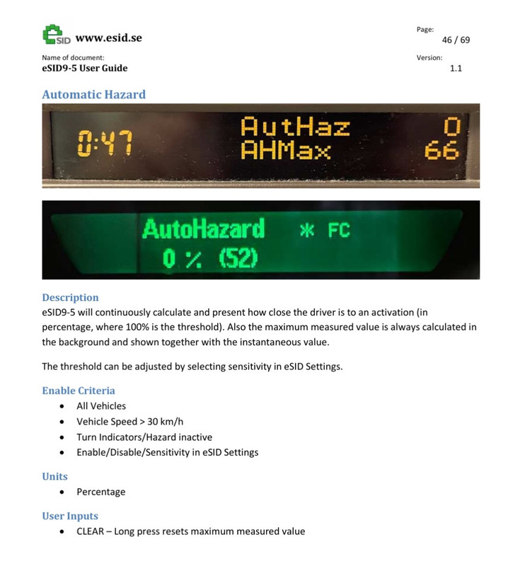

Dank voor de link Henk Jan! Op basis van dat overzicht zie ik dat de eSid ruim voldoet aan mijn behoeften zoals inzicht in temperaturen & airco druk. Wel twijfel ik een beetje aan de genoemde functionaliteiten voor de 9-5 esid. Automatische hazard lights? Tire pressure & temperature? Klopt dat wel?
Re: eSid of openSid?
Gebruiks ervaring heb ik niet, maar dit is wat de manual van de 9-5 eSID erover schrijft: https://esid.se/manuals/eSID_9-5_UserGuide_EN.pdf
Als ik zie hoe goed onze ESID in de 9-3 werkt, twijfel ik er niet aan dat deze functie inderdaad door de ESID toegevoegd wordt.
