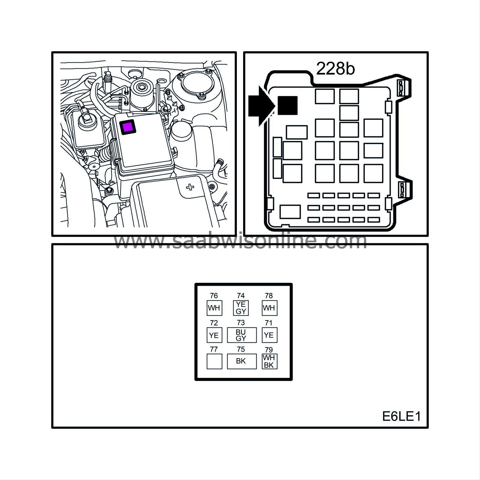

Moet prima werken! Pen C2 van het oranje relais verwijderen en het werkt storingsvrij

Ik heb ze er gisteren voor het eerst in gezet, wat heb jij aan het relais aangepast dan om de melding en doorverbonden dan om de melding te doen verdwijnen ?johnssons schreef: ↑di 28 nov, 2023 9:56... ik heb al jaren H7 led in de koplampen Ik heb het relais aangepast en de verbindingen doorverbonden

.... ik heb het een fake relais gemaakt, 56A met 56AL en 56AR verbonden en 56B met 56BL en 56BR verbonden ... de binnenkant is er uit .... maar ik lees net dat het wegknippen van pen C2 voldoende is, dan geen melding naar je DICE ... veel slimmer en zo gedaan...
https://saabwisonline.com/images/9600/img-e4/e4l01.jpg
het gaat om 228B
https://saabwisonline.com/images/9600/img-e6/e6le1.jpg
succes John

... gewoon proberen ... je kunt ook even het oranje kapje er af halen en de aansluiting naar C2/7 los solderen ... maar mocht je het relais wat geen relais is, willen aanpassen dan moet ook bij het doorverbinden van de 56A enz. het printplaatje losgenomen worden ...

Ja. Dat is namelijk de enige verbinding tussen het relais en de SID. Geen signaal op die draad en er is geen signaal om aan de SID door te geven dat er iets stuk is.edward v k schreef: ↑vr 01 dec, 2023 18:28Is het werkelijk zo simpel dat je van het hele probleem van de storingsmelding af bent met Led lampen wanneer je de aansluiting bij C2/7 op 228b
onderbreekt ?.
Je kan gewoon dat pennetje afknippen/breken/buigen of het op een andere creatieve manier verwijderen.
