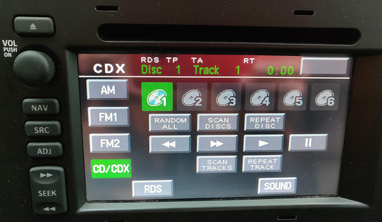

My Navigatie heeft problemen.
Het scherm waar je de tijd etc. instelt werkt niet meer. Geen enkele ‘knop’ werkt meer. Ook bij reiden duurt het lang voor ik een GPS signaal krijg.
Dit gebeurde onmiddellijk nadat ik de jaloezie van de schakel hefboom vervangen had. Maar zo ver ik weet komen daar geen kabels voorbij, die ik eventueel beschadigt zou kunnen hebben, die met de navigatie te doen hebben. Of zie ik dat verkeerd?
Heeft iemand een idee wat daar aan de hand is? Of wat er te testen is om het te verhelpen?
Dank.
Hier een paar plaatjes. https://postimg.cc/gallery/kg4nwh3w/

Here is a good link that explains the problem (if they are correct that is):
https://www.corvetteforum.com/forums/c6 ... ct-11.html
rene
Re: Saab 9.5 met Denso navigatie problemen
Bericht door rene » di 05 feb, 2019 20:52
Dit is een softwarebug in het Denso systeem. Na 1024 weken zal de klok in het systeem niet meer werken na het losnemen van de accuklem. Er is vooralsnog geen oplossing voor.
René.
veenaalt
Bericht door veenaalt » di 05 feb, 2019 21:35
Maar dat is 19,6 jaar!
rene
Bericht door rene » di 05 feb, 2019 21:38
Ik zal het voor je nakijken. ;-)
Dabutcha76
Bericht door Dabutcha76 » wo 06 feb, 2019 10:01
Wat ik begreep uit dat draadje op het Corvette-forum is dat de GPS-satellieten een 'epoch' (van 1024 weken) voor hun tijdsweergave kennen, en dat Denso's nu op hun neus gaan omdat er een bug in de Denso-software zit die niet met 'bijna 1024' kan omgaan. Echter, na april 2019 begint er weer een nieuw epoch (dus we beginnen weer bij 0 of 1). De verwachting uit dat draadje is dat de Denso's het na april weer zouden moeten doen, én dat ze het dan ook de komende 19+ jaar weer zouden moeten doen.
