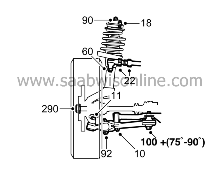

Onderstaande plaatje vond ik in de WIS:
Sorry… ik zie net dat het om een 9-5 gaat… maar ik denk niet dat de moer afwijkt qua maat.
Luthart
Re: Vast is vast?
Bericht door Luthart » di 07 mei, 2024 22:43
Sorry voor de spam, maar ik vind op WIS 75Nm voor de bovenste moer…
