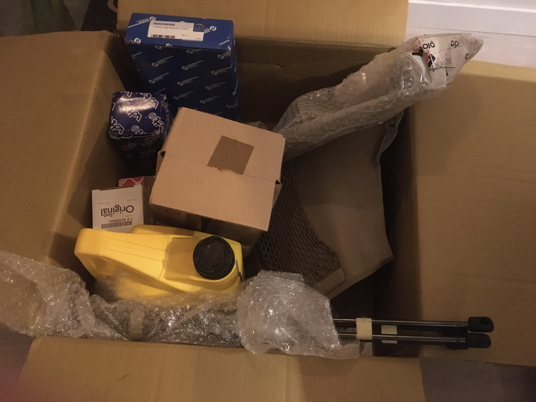

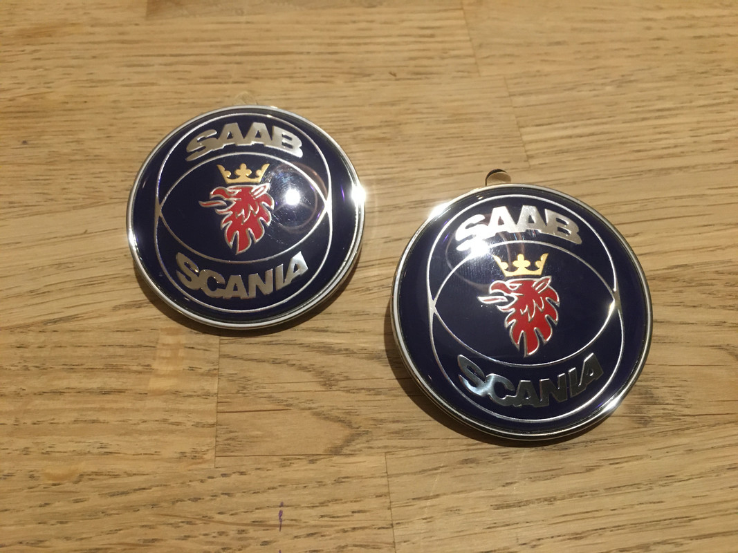

Vandaag kwam nog een pakketje leuks aan om een start te maken met de klus: Interieurdelen, een gereviseerd display, gasveren en alles om de auto een beurtje te geven, met dank aan Erik. Ook kwamen er twee frisse emblemen binnen (ook meteen een voor de 900) én een Haynes. We kunnen gaan starten!

Fijne doosjes zijn dat toch om uit te pakken
