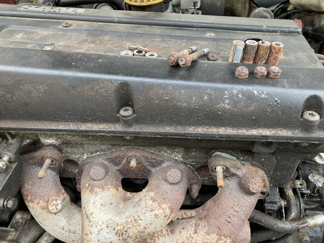

Bericht door Luthart » ma 03 jun, 2024 20:10
Wonder boven wonder krijg ik de studs of gewoon heel uit… het kan dus wel goed gaan. De bouten zager er wel erg veroest uit… dus dat gaf geen goede hoop. Maar toch gelukt.
Ik zou ze altijd met de hand losdraaien. Dan heb je er wel een beter gevoel bij!
Luthart
Re: afgebroken tapeind spruitstuk 9-3 2.0T B204
Bericht door Luthart » ma 03 jun, 2024 20:23
Ik zit me wel te bedenken dat het spruitstuk bij een turbo wel heter wordt dan een i-tje…
