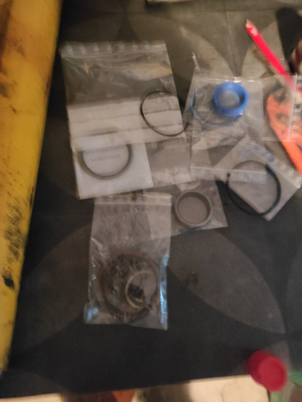

Doe het af en toe nog wel eens voor lokale boeren hier met hun tractoren en graafmachines . Stelt weinig voor als je de juiste gereedschappen hebt
https://i.postimg.cc/MZgDfQ4f/IMG-20240228-170039.jpg
Heen idee hoe je een foto plaatst
Gelukt 😀
Set ringen zijn de kosten ook niet

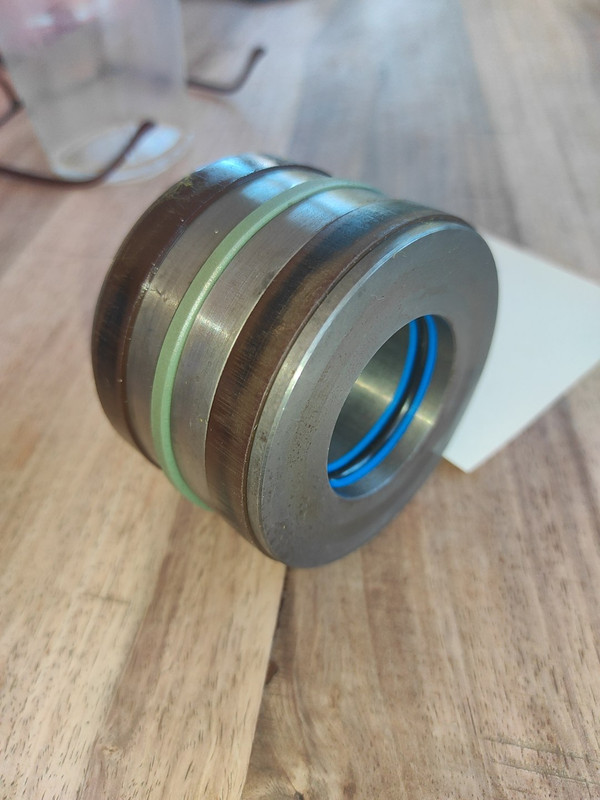

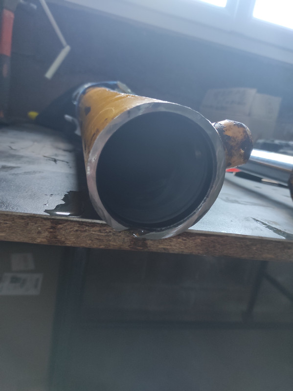

Kreeg er wat vragen over hoe en wat.
Filmpje you tube compleet met onderdeel nummers
Voor beetje handige niet te moeilijk
Let wel op oneffenheden in de cilinder en zuiger en plaats een dop op de achterkant

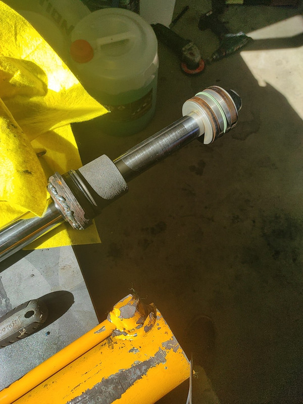

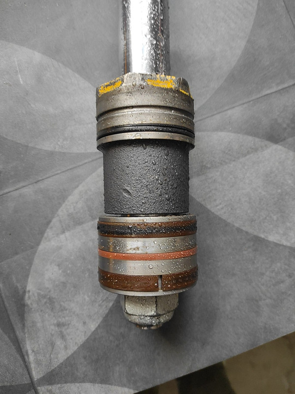

Bericht door Lafrance1 » zo 04 aug, 2024 21:11
Wees niet bang om te draaien of dremelen. Komt vaak voor als iets verknoeit of vastgerot zit.
De harde kunststof ringetjes fungeren als soort schraapveer. Let goed op waar ze zitten.
Foto voor duidelijkheid
Deze was door iemand vastgelast om wat voor reden dan ook. Door slijpen dan maar....
