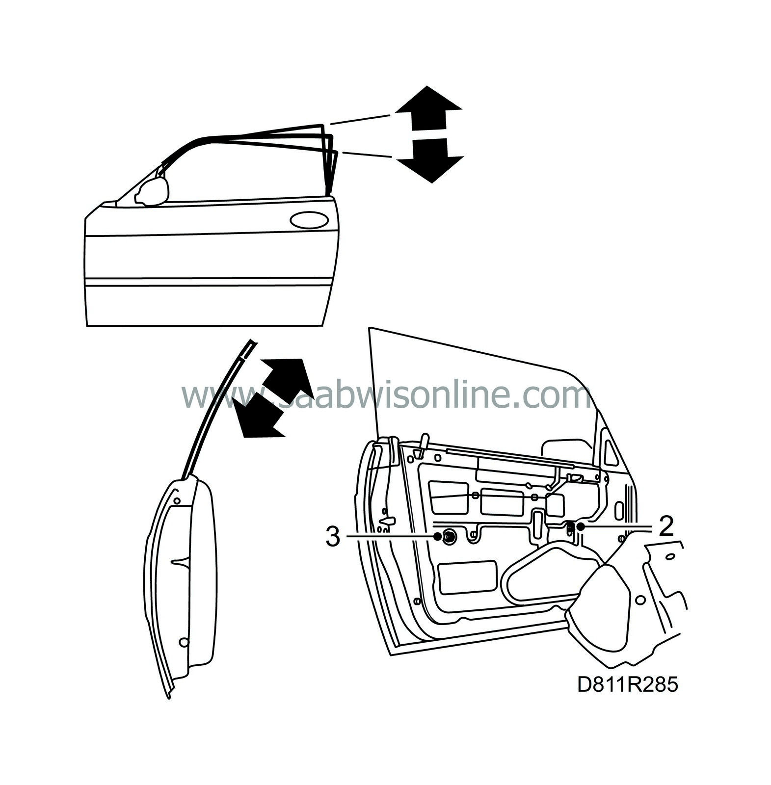

Ik had hetzelfde probleem. Het afstellen lukt niet meer omdat het raammechanisme wat versleten is. De oplossing:
- Zie : https://saabwisonline.com/images/9400/i ... 11r285.jpg
- Het afstellen gaat onvoldoende omdat er te weinig stelmogelijkheden zijn bij boutje nummer 3 (beweegt in een sleuf).
- De oplossing: Maak de sleuf naar boven toe langer (0,5 - 1 cm). Kan met een vijl, ik gebruikte een imitatie Dremel van een 'Actieve low budget winkelketen'.
- Indien nodig wel even de zwarte geleiderollen vervangen of een kwart slag draaien.
