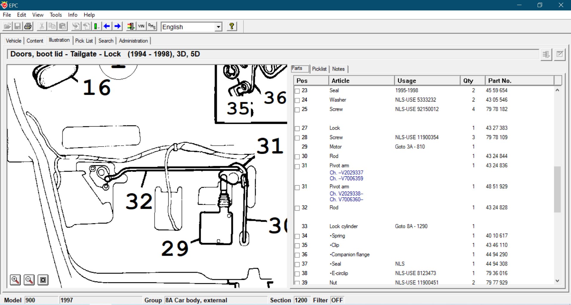

Re: Defect slot achterklep
Ik denk dat het slot in de achterklep mechanisch ontgrendelt met de sleutel, met een stangetje of kabeltje of zo, niet elektrisch via een schakelaar. Dat zorgt er ook voor dat je de boel nog kan openen met een lege accu.
sonettje
Zou best kunnen maar ook met de sleutel in de achterklep maakt het slot dezelfde klik als met de afstandsbediening...
Groeten,
Bruno
Groeten,
Bruno
