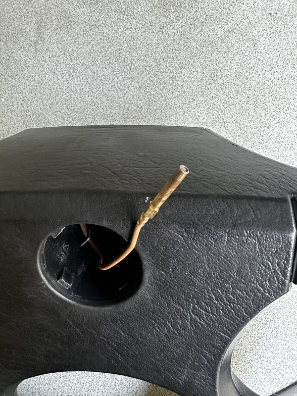

Voor de nocturne blauwe 900i uit 1992 heb ik een ander stuur op de kop getikt.
Nu doet de claxon het niet nadat ik het ‘nieuwe’ stuur heb gemonteerd.

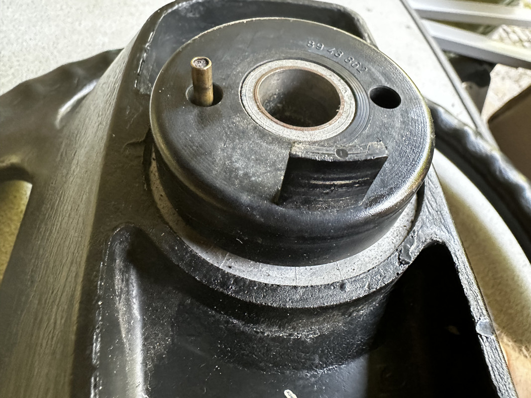

Nu zie ik dat van het contact dat in het stuur zit, de constructie met het veertje mist dat het contact op de sleepring drukt.
Zie foto’s hoe het volgens mij niet hoort.
Is het mogelijk om uit het ‘oude’ stuur het contactje terug te drukken, de draad door te knippen en dit weer, nadat de draad netjes is verbonden aan het nieuwe stuur, weer terug te drukken in het nieuwe stuur?
Of is dit gedoemd om te mislukken, zodat ik uiteindelijk met twee niet werkende claxons zit?

Is goed te doen hoor, Rik
Eerst de zwarte kap eraf halen, dan zie je direct hoe de sleeppen vast zit.
Die kun je eruit drukken en in het andere stuur monteren.
Succes.

Dank voor de tip Ruud, had nog niet ontdekt dat de zwarte kap losgehaald kan worden.
Hier kan ik verder mee!
