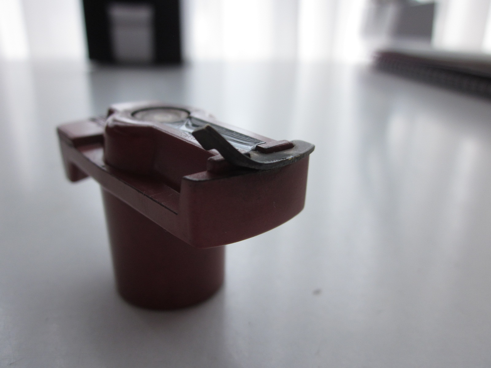

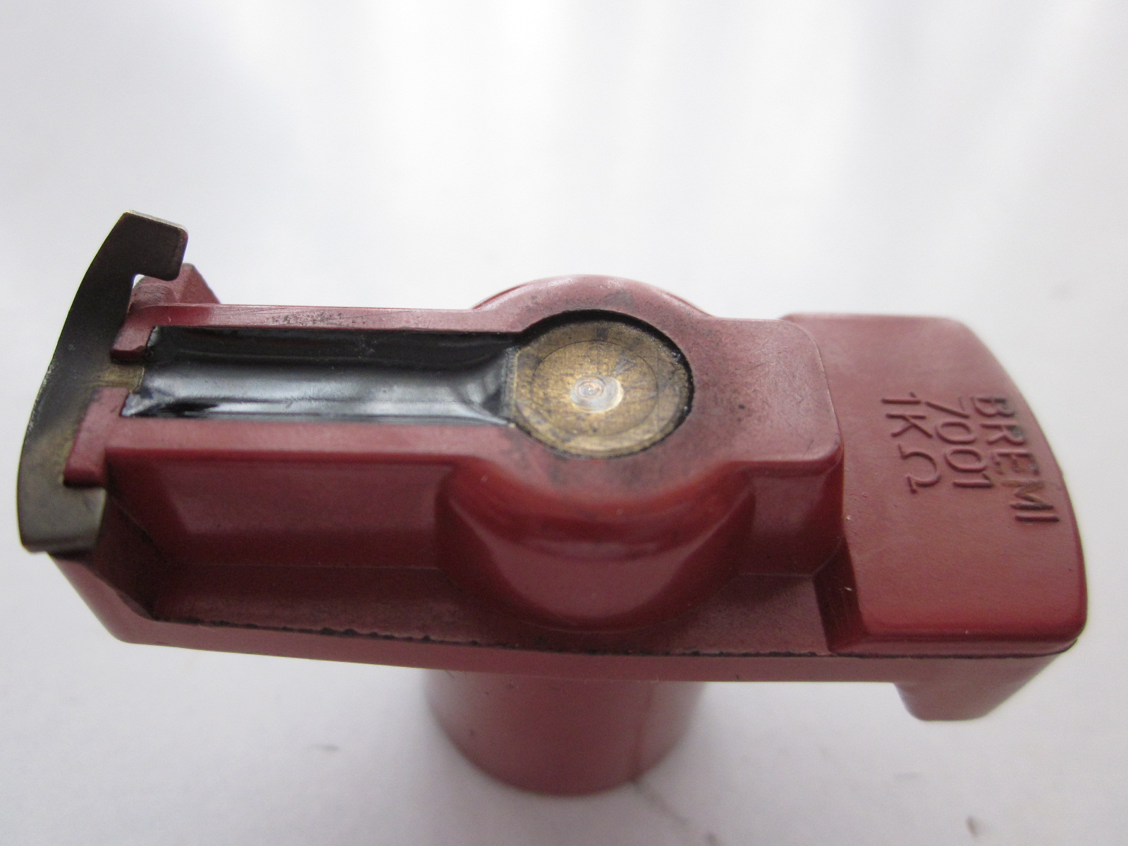

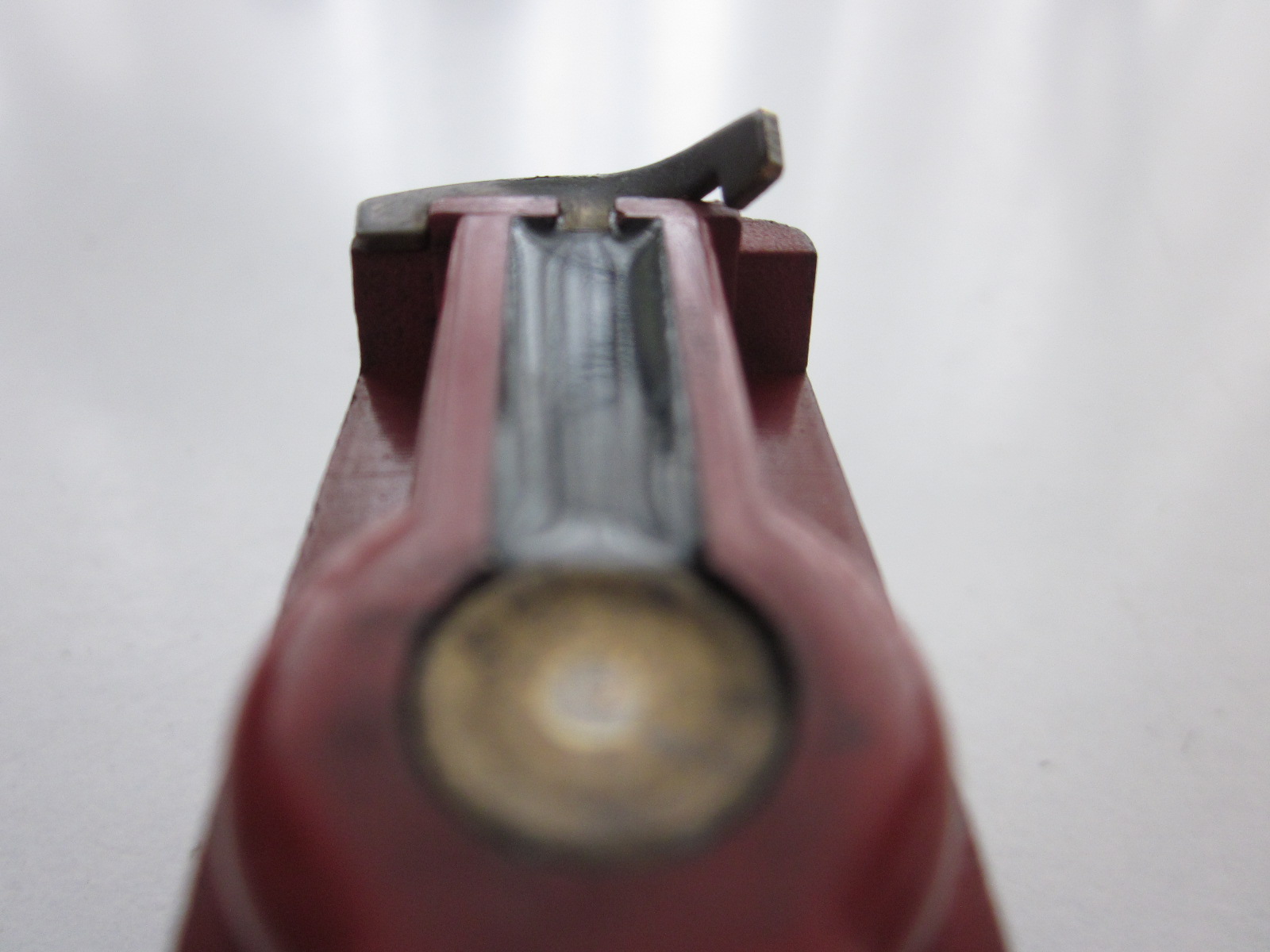

AfbeeldingBeste Formleden,
Het probleem is opgelost, dank voor het meedenken.
De storing werd veroorzaakt door een kapotte rotor. Maar de rotor was helemaal verwrongen op het contact.
Zowel garage als ik hebben dit nog nooit meegemaakt. De rook is waarschijnlijk ontstaan doordat de ontsteking wegviel er een tijdelijke overdruk is ontstaan in het carter en dat daardoor even wat olie is uitgeperst en deze op de uitlaat laat kwam.
De rekening viel ook mee wel veel onderzoekskosten maar het belangrijkste is dat de Saab weer perfect is.
