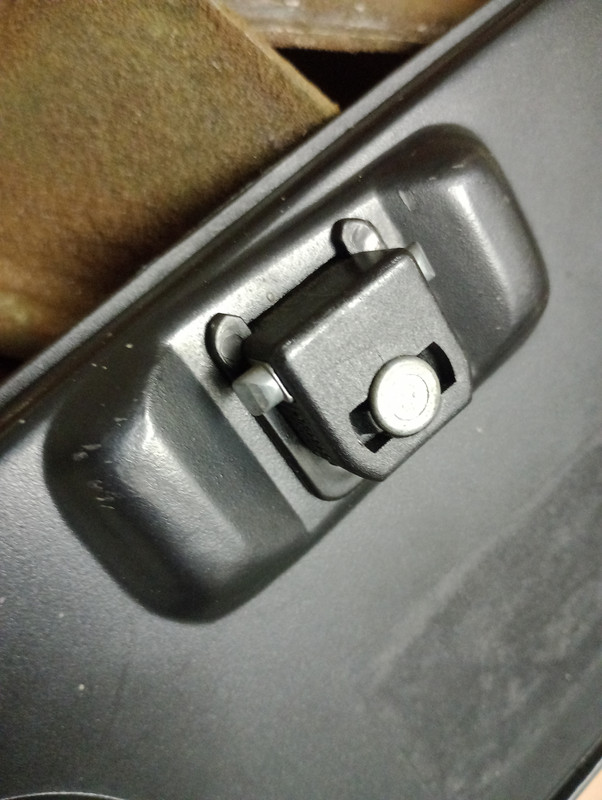

Hierbij nog een foto van waar de palletjes achter haken
Maar wat verrassend is, handig om te weten... Indien je op het linker knopje duwt, doet die het rechter palletje intrekken en andersom!
Slotje en de beide knopjes werken los van elkaar.
Slotje openboren brengt je al wel wat dichterbij het mechaniek maar nog niet de oplossing zelf ...

Een intrigerend probleempje dit... Hopelijk krijg je het zonder schade opgelost. Een extra sleutel omdat het slot is uitgeboord is namelijk nogal irritant, vind ik persoonlijk. Maar de auto op zijn kant zetten is ook zo wat.

Deze weg had ik ook bedacht (mijn knieschot is er uit dus ik kan die schroeven zien zitten) alleen dan heb je de scharnieren onderaan wel los, maar de vergrendeling achter het handgreepje bovenaan toch nog niet? Of kun je die dan met gepast geweld lostrekken?Saapie schreef: ↑wo 11 dec, 2024 8:16Je kan het oplossen door het kniebeschot te demonteren en dan de vier torx schroeven ( van onderaf) los te maken van de scharnieren. Het klepje kan je er dan zo uithalen.

Dank voor alle reacties, dat geeft weer moed! Ga er straks mee aan de slag en laat uiteraard weten hoe het gegaan is.
Voorlopig plan van aanpak op basis van jullie tips:
1) Nog honderd keer knijpen waarbij ik het klepje op verschillende manieren onder spanning zet of juist ontspan, wat rammelen en morrelen etc. Zou ik weten wat de oorzaak is (iets afgebroken inwendig?) dan zou ik weten of het zin überhaupt heeft om dit te gaan doen, maar wie weet lukt het.
2) Proberen of ik zonder schade door de sluiting heen bij de verende pennen kan komen. Misschien dat het kunststof frontje dat om het sleutelgat zit er af kan worden geklikt waarna het binnenwerk bereikbaar is?
3) Knieschot eruit (geen zin in, vind het altijd zo'n gedoe met ook die middenconsole met metersetje, maar vooruit), van onderaf de scharnieren lossen van het klepje en dan hopen dat het met wat morrelen uit de nogal robuust ogende vergrendeling wil komen (de slotplaat lijkt onder de twee verende pennen door te lopen, dus of ik het geheel zomaar naar beneden kan laten zakken?); mogelijk kan ik dan onderlangs met een schroevendraaier oid bij de 'hangende' verende pen komen en deze opzij drukken.
4) Met een dremel net zolang stukken van het slot verwijderen tot ik de knijpknoppen eruit kan halen en door het restant van het slot heen bij de verende pennen kan komen. Alles om het oude type dashboardklepje in ieder geval te sparen.

Het probleem is opgelost, dank allen voor de tips en het beeldmateriaal!
Na nog een tijdje morrelen met het slot (dat niet thuis gaf) heb ik besloten om door het (kunststof) slot heen naar binnen te werken, met behoud van het dashboardklepje. De optie om via het knieschot de scharnieren te lossen heb ik gelaten voor wat het is, aangezien ik op een foto van de sluiting zag dat de schuivende pennen door de slotplaat ook naar onder toe worden vastgehouden, dus ik dacht niet dat het zou lukken om het klepje op die manier los te krijgen. Daarbij zou het slot waarschijnlijk toch vervangen moeten worden.
