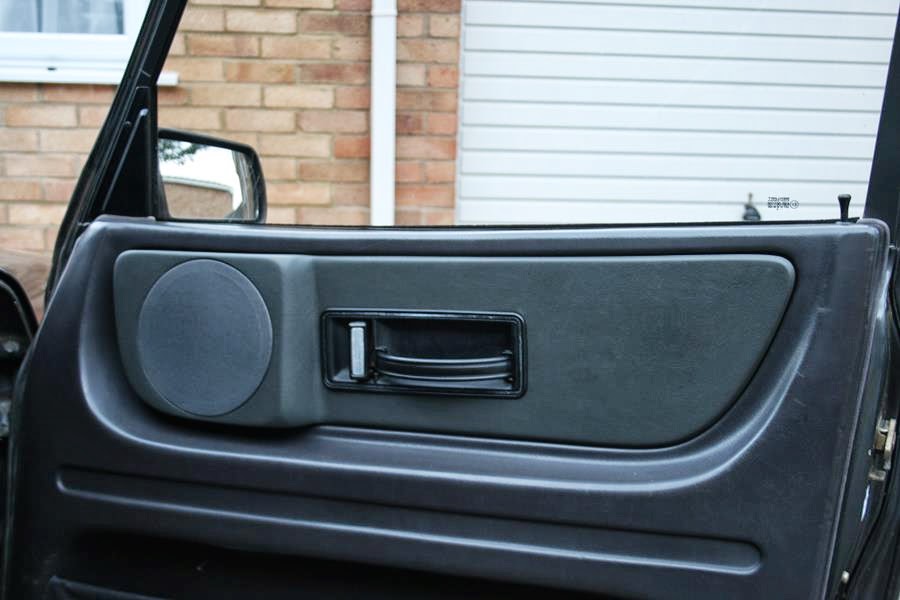

6,5" speakers in de deurpanelen:
Bron: https://www.teamtownend.com/2018/12/tidying/
Tubefreak
Re: boxen in de deur (bij harde panelen)
Bericht door Tubefreak » ma 26 apr, 2021 10:25
Heel netjes bekleed, mooi gedaan.
