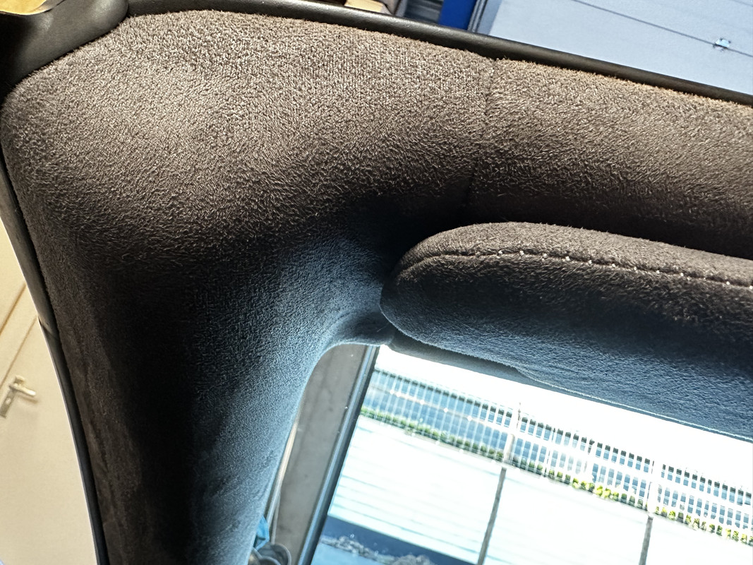

Ik heb mijn A stijlen ook volledig in het alcantara gezet:

Mrwhoopie
Re: TIP voor het opknappen van NG9-3 cabrio A stijlen
Bericht door Mrwhoopie » zo 01 sep, 2024 22:13
Die colourlock is ook echt precies OEM :shock: mooi resultaat.
