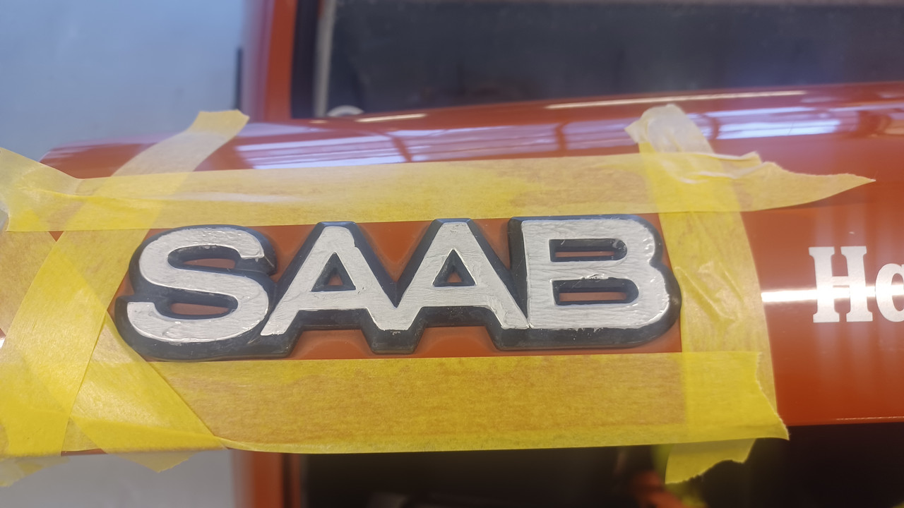

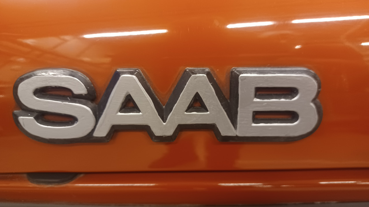

wat ik nu gedaan heb:
logo's licht opgeschuurd, een linoroller/inktroller gebruikt om de Revell 90 lak op de logo's te rollen.
hier was ik te langzaam mee, de lak begon draden te trekken.
uitendelijk 48 uur laten drogen en toen met korrel 1200 en een schuurkurk de boel weer vlak geschuurd. De lak iets verdund op een vlak stuk plastic gegoten in plaats van het plasic zakje en het weer opgebracht met de roller. Het ging iets beter, maar begon toch weer te trekken, maar ben toen direct gestopt. Volgende poging zou ik de lak nóg dunner maken, het zou net mooi uit moeten vloeien zonder over de rand te gaan, het is lastig dat punt te vinden.
Het eindresultaat voor nu, op afstand is het beter dan wat het was, maar er is nog ruimte voor verbetering. Ik hou de aanbieding voor een paar knappe logo's graag warm, dank!
ter vergelijk waar ik mee begon:

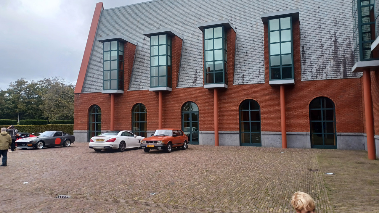

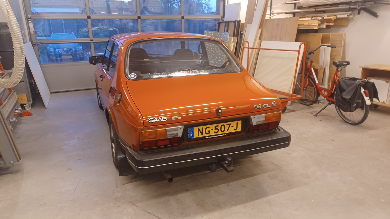

Eigenlijk verdient zo'n oldtimer zichzelf terug. In plaats van €4,5 euro per uur in de garage, mag je een auto van 40jaar of ouder voor de deur parkeren bij het Louwman museum.
Mijn kinderen hadden het op school al tegen de juf verteld dat papa een auto had die voor de deur bij het museum mag staan zodat andere mensen ook naar de auto kunnen kijken.
Ik denk niet dat de juf het snapte

Mooie foto! De kleur van de SAAB past erg mooi bij de kleur van het gebouw. Beter dan die witte -niet veertigjarige- Mercedes die er naast staat.

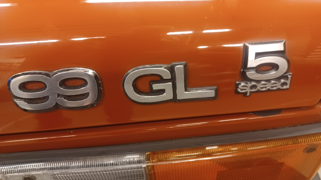

Hele mooie 99!
Wat betreft de emblemen van kunststof en alu: op een late 99 horen de emblemen SAAB, 99, en ook GL van kunststof te zijn. Alleen het 5 speed embleem hoort van aluminium. Mocht je ooit emblemen wisselen, let er dan op dat je holle emblemen scoort. Er bestaan ook vlakke emblemen (van een 900 (sedan)).

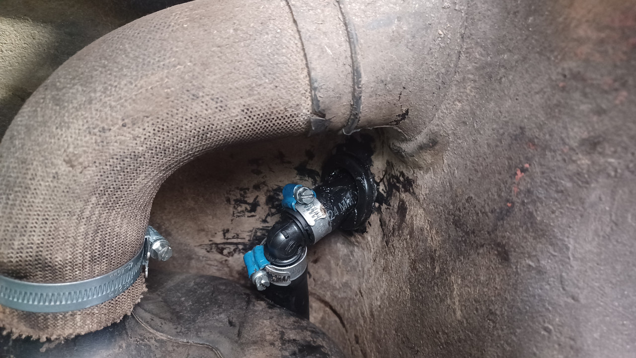

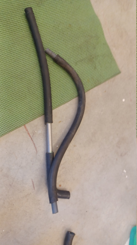

Twee weken geleden ben ik samen met mijn vader begonnen met een paar klusjes.
Halvar stond wat achterover, dus ik had een paar verse veren besteld, geen HD omdat de 99 dezelfde veren heeft als de 900 die volgens mij toch wat meer gewicht aan zijn kont heeft hangen.
De auto stonk ook nog steeds naar benzine en omdat de auto toch achter omhoog moest gingen we daar maar direct naar kijken.
Eerst de veren vervangen, dat was eigenlijk zo gebeurd.

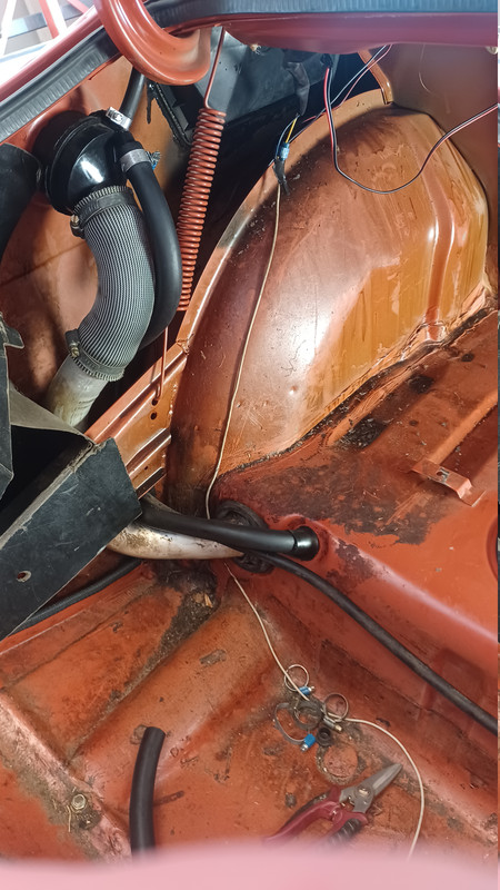

De benzinelucht was ooit al eens naar gekeken volgens de vorige eigenaar, maar toen ik de bodem uit de kofferbak had gehaald en naar een dot kit keek die om de dunne ontluchtingsslang heen zat gebaggerd en die ik zo weg kon pakken wilde ik er zelf toch ook nog wat moeite insteken.
Ik had de slang die door het dak loopt naar onder in de a-stijl al een keer eerder afgeperst, die is goed.
In de tank zelf zitten een paar rubbers, een waar de kit omheen zat, waar je zo bij kan. De retourleiding van de benzine zit ook bovenin de tank, maar daar kom je alleen bij wanneer de tank gedemonteerd is, ook de dikke ontluchtingsslang die terug naar de vulhals loopt heeft een rubber die je alleen bij een gedemonteerde tank kunt vervangen.
De grote vulslang lijkt ook goed zonder beschadigingen, maar de slangklem was compleet weggeroest, deze heb ik moeten doorzagen om te verwijderen.

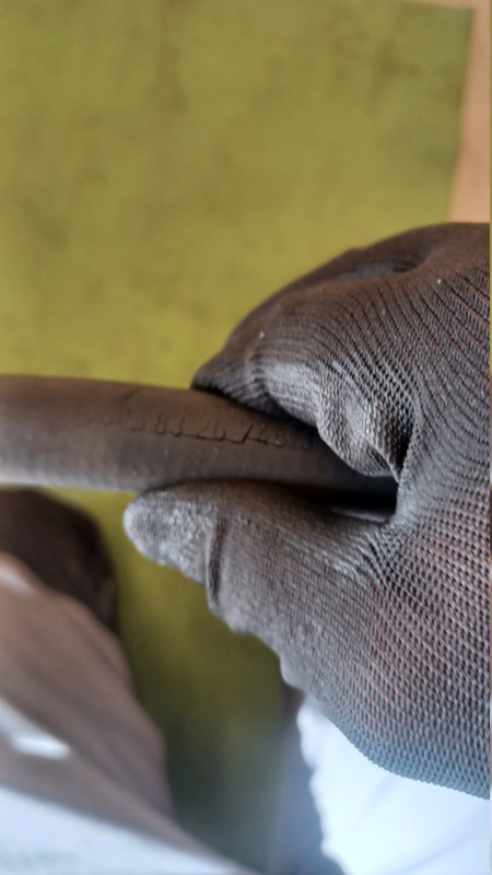

Bij het demonteren van de dikke ontluchtingsslang bleek deze op verschillende plaatsen doorgehaald te zijn en vervangen door een stuk pvc pijp met een slangklem er omheen.
We denken dat de slechtste stukken er uit zijn gehaald en de bochten behouden zijn, omdat deze slang niet meer te krijgen is.

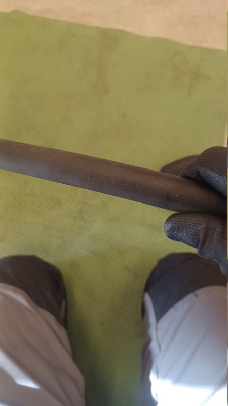

op het eerste gezicht was er niets mis met de stukken die zijn hergebruikt, ook niet bij knikken. Bij toeval kneep ik in de lengte in de slang en op de plek waar het onderdeelnummer stond kon ik via de scheuren de koordlagen zien zitten... foute boel dus.
Omdat hij niet meer te krijgen is heb ik 2meter 16mm brandstofslang besteld bij een watersportzaak, van het merk Mercur (ons niet bekend, maar ziet er goed uit).
Ter hoogte van de vulslang hebben we een Gates 90 graden bocht gebruikt, anders knikte de slang. De rest van het verloop ging goed zonder de voorgevormde bochten.
De slang over de slangpilaar van de tank krijgen is ook een vrij strakke onderneming, maar met de slang even in het kokende water gehouden te hebben en wat siliconenvet van een remrevisiesetje ging hij er op. Ik was extra voorzichtig, want ook voor deze aansluiting haal je niet zomaar even een nieuwe.
De rubbers in de tank zijn ook vervangen, deze gaan ook erg strak, maar met genoeg vaseline is het gelukt.
Nu even afwachten of de benzinelucht weg blijft.

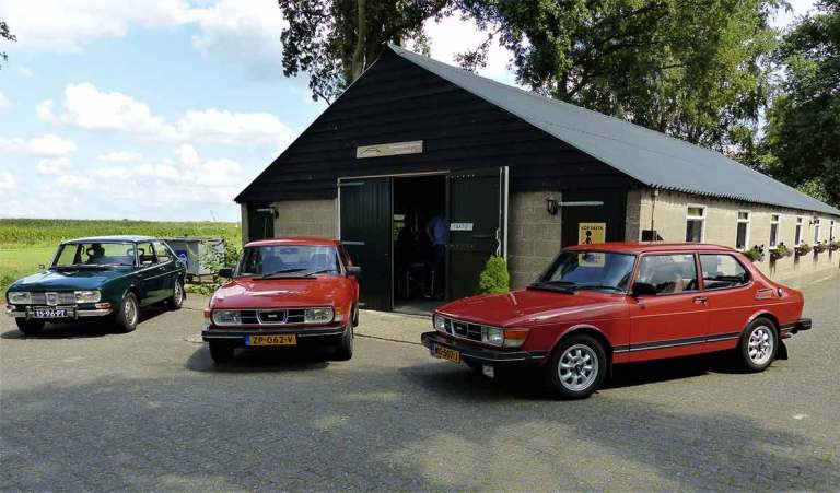

Wat grappig, ik kwam een stukje tegen op internet over Johan zijn museum en daar staan onze twee auto's voor de deur! https://www.saabplanet.com/why-the-neth ... A748idSI6A
