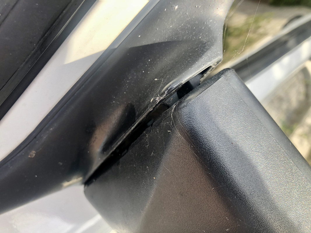

Mijn Saab 99 LE #101 | Spiegel reparatie?
Bericht door davidd » zo 12 jul, 2020 17:10
De zijspiegel aan de bestuurderskant wappert vrolijk in de wind. Ik dacht dat het het spiegelglas was, maar de hele spiegel zit wat los, de veer die hem op z'n plek houdt is niet erg krachtig meer.
Iemand ervaringen met het repareren hiervan of wordt het een nieuwe? En hoe krijg je het glas eruit zonder te slopen? Dan kan ik zelf ook op onderzoek uit.
Re: Mijn Saab 99 LE #101 | Spiegel reparatie?
Bericht door Ewout » zo 12 jul, 2020 19:09
Aan de onderkant van de spiegel zit een gaatje om het vertande schijfje te kunnen verplaatsen, dan 'valt' de spiegel eruit.

redmervand
Bericht door redmervand » zo 12 jul, 2020 20:56
Denk dat een vervangende makkelijker is.
Waarom zou je het glas er uit willen halen eigenlijk? Wellicht dan eerst van de auto halen, dan kun je de spiegel op tafel leggen in plaats van onderste boven met een schroevendraaier moeten pielen...
davidd
Bericht door davidd » zo 12 jul, 2020 21:28
Spiegel lag inmiddels al op de werkbank, maar dan nog vond ik het pielen. Dacht dat als de spiegel eraf is ik beter zicht heb op wat er kapot is en of ik het zelf kan fixxxen of een vervangende moet kopen.
Glas is gebronsd, dus ook voor een vervangende spiegel moet misschien wel het glas wel overgezet worden.

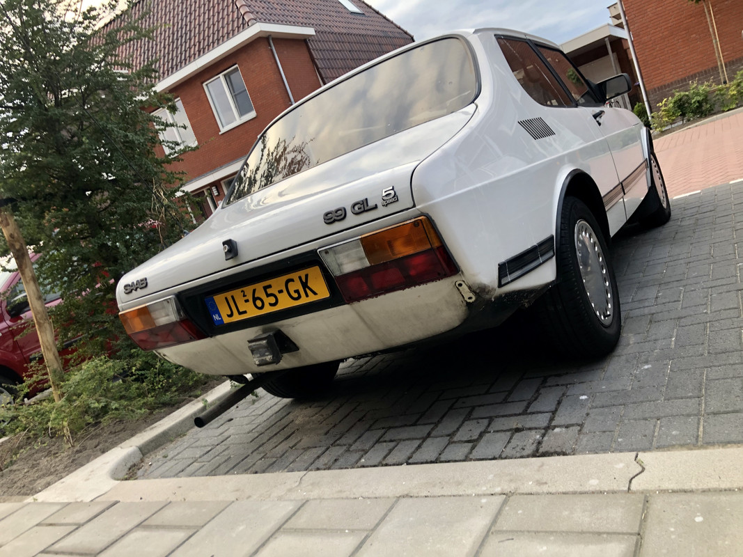

davidd
Re: Mijn Saab 99 LE #101 | Bloot achterste
Bericht door davidd » ma 13 jul, 2020 22:37
Het hele binnenwerk van de spiegel was weggeroest, daar was weinig eer meer aan te behalen. Heb de klapspiegel voor nu gefixeerd terug gezet op de auto. Heb al een aanbod gehad voor een vervangende, dus deze oplossing is tijdelijk, kan ik in ieder geval iets anders zien dan trillingen onderweg.
Op naar het volgende punt! Ik de trekhaak... Gister alvast de bouten in de kruipolie gezet, vanavond er onder vandaan gehaald en te koop gezet. Meteen de bumper eraf, die moet gespoten worden. Dat is het volgende van de lijst denk ik.
(van de week ook maar eens goed achter de bumper kuisen, dat blote achterste is wat smoezelig)
bruises
Bericht door bruises » di 14 jul, 2020 8:54
Hoe ga je de bumper spuiten? Of laat je dat doen? Geinterresseerd, want ik vraag dat voor voor mezelf ;)
Bericht door turbopilot » di 14 jul, 2020 9:11
Rubber bumpers spuiten? Of bedoel je het staal aan de achterkant?
davidd
Bericht door davidd » di 14 jul, 2020 9:16
Dat doe ik zelf, gewoon met een spuitbus. (slordiger dan nu kan het niet worden, aangezien iemand het met kwast heeft gedaan) Ben wel fan van de spuitbussen van SEM, die hebben spuitbussen voor flexibele plastic delen. Wat het juiste is is natuurlijk wel voer voor discussie, ik ben geen expert.
Rubber? In mijn beleving was enkel de bovenste strip van rubber en de rest van hard plastic. Maar zal nog even kijken voor ik eraan begin!
Bericht door turbopilot » di 14 jul, 2020 9:26
Plastic “rubber“ :mrgreen:
Is er gewoon niet iets opgesmeerd, zoals banden zwart ?
Goed schoonmaken, maar waarmee? Vroeger deed ik dat wel eens met die (foute) thinner, kan het wel wit uitslaan.
Probeer eens aan de onderkant met beetje benzine. Het moet toch goed schoon anders wordt het spuit werk ook niet mooi.
Ben eigenlijk wel benieuwd met de verf die jij gebruikt :wink: misschien is dat wel heel mooi handig spul
davidd
Bericht door davidd » di 14 jul, 2020 9:41
Ik zal het eens proberen goed schoon te maken, wie weet scheelt dat wat spuitwerk.
De trim van mijn vorige 9-3 had ik gespoten met SEM. Bleef jaren lang mooi.
linkje (maar ze verkopen het vast op meerdere plaatsen)
