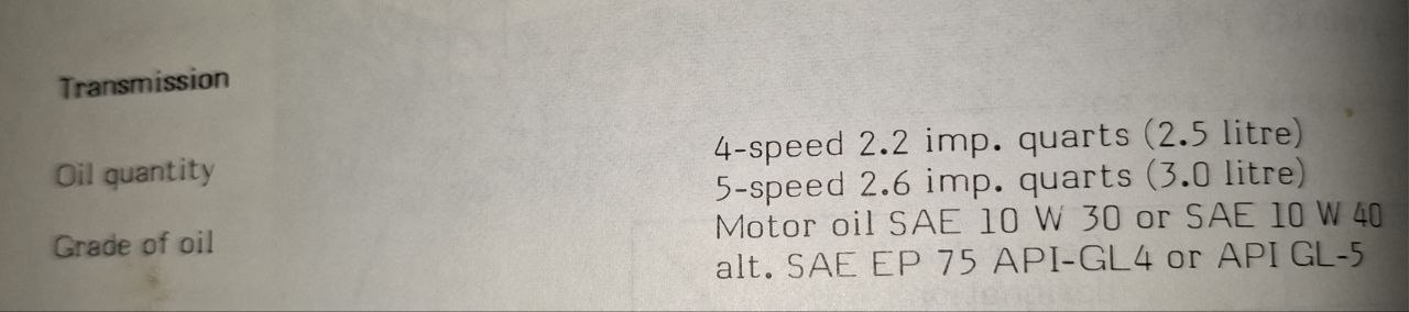

Om te beginnen, je hebt een 0,5 liter olie teveel in je 4-bak gedaan.
Wat nog belangrijker is, dat je de juiste versnellingsbakolie toegepast hebt.
Is al eerder besproken in dit forum.
viewtopic.php?f=2&t=191813
Absoluut géén motorolie toepassen zoals ook hier vermeldt in het werkplaatshandboek.
Saab heeft deze correctie (geen motorolie toepassen) alleen middels een service-informatie destijds aan de dealers uitgegeven!

Inderdaad géén motorolie in de versnellingsbak. In mijn 99 1982 gebruik ik Castrol Transmax Manual FE 75W synthetisch API GL-4. Schakelt prima en geeft verder geen problemen.
