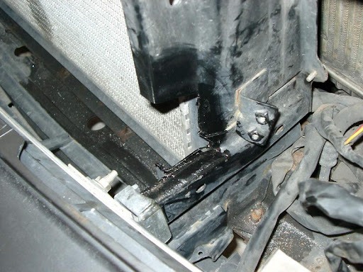

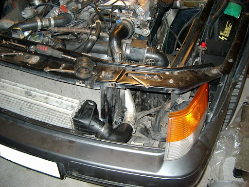

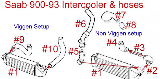

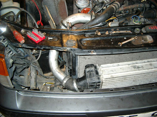

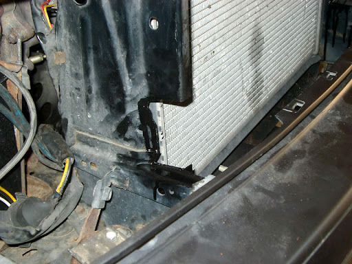

Als je een beetje weg wil komen met een IC tussen de radiateur en gril kom je op een intercooler met aansluitingen aan de zij kant zoals op de eerste foto,s in dit topic.
Wel zie ik dat ze ook dan de sleep ogen weg geslepen hebben en dat vind ik zelf een beetje minder.
Hoe ziten de aansluitingen op een viggen intercooler?zoals op de 1ste foto,s of anders?
Ik ben dus zelf gegaan voor een intercooler van alluminium, die net iets groter/breeder is dan orgineel en vol in de rijwind zit.
Ik wilde mijn sleep ogen niet weg slijpen en heb dus het rooster tussen bumper en turbo spoiler deels weg gehaald.
Van de zij kant zie je het haast niet dus steekt niet extreem uit ofzo.
de intercooler die ik heb was niet heel duur en is van dik materiaal,werkt prima en heeft goede flow.
Als je hem mat zwart zal spuiten zie je er niets van maar werkt wel prima :O:
