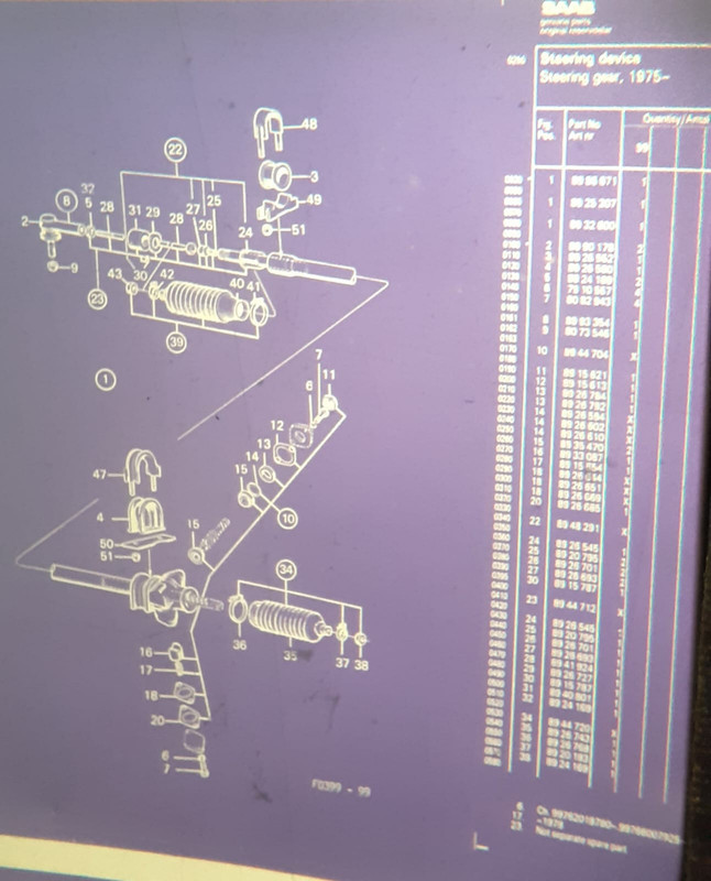

Het blijft me wat onduidelijk wat er precies op en neer kan onder die hoes. Ik had het nog nooit voorheen open.
De exploded views van de handboeken geven niet echt veel info over de componenten die met elkaar verbonden zijn onder het rubberen balgje.
Uit het bericht van Brinky leer ik dat er daar een geleidebus zit.
Het is me niet helemaal duidelijk of die geleidebus rond de spoorstang (nr29 v/d exploded view) zit, dan wel in het dikkere metalen eindstuk van de spoorstang zelf waar het stuurhuisrod in past, of gewoon rond dat uitgaande 'rod' van het stuurhuis en dus achter de spoorstang en het verdikte eind ervan.
In geval van het laatste zou het component nr 36 zijn op de exploded view, 'bush' genoemd. Dit lijkt dus de meest aannemelijke optie.
Het lijkt erop dat het stuurhuis sowieso helemaal uit de auto moet om dergelijke geleidebus te vervangen.
Is dat een juiste veronderstelling?

Als het goed is, is het in deze Haynes nummer 37

nr.37 op de tekening van pagina 543 in dit boek is de rubberring waarmee het gehele stuurhuis onder de hoefijzervormige klem op het brandschot zit.
Op de tekening van het werkplaatshandboek van de Saab 90 is dat nr.32.
Op die plaats zit bij mij alles nog netjes vast. Daar situeert de speling zich niet.
Rubberhoes en spoorstangeind zitten meer naar het wiel toe dan dit vaste montagepunt aan het koetswerk.
Ik heb speling op het eind van de spoorstang onder de rubberbalg.
De 'bush' die ik bedoelde heeft op de exploded view van de 90-tekening het nr.36
Op de tekening van de 99 in de Haynes die jij bijvoegde heeft die 'bush' het nr.35
Intussen heb ik, met o.a. de info die forummer Babbel me bezorgde (en hieronder nadien trouwens ook heeft gedeeld), kunnen vaststellen dat ik inderdaad speling had op de spoorstang omwille van een probleem met de kunststof geleidebus ( die bus waar Babbel een bronzen vervanger voor beschikbaar heeft).
De bus was bij mij opgeschoven uit de stuurhuisbehuizing en zat dus onder de rubber balg.
Er scheelde eigenlijk helemaal niets mee, behoudens dat de reliefstrookjes waarmee de bus 'gevat' zit in de metalen buis, afgesleten waren.
Ik heb, na het opkuisen van het oude vet, nieuw vet in de behuizing gespoten, de ring teruggeschoven, en vastgezet met poprivet en geboorde gaatjes zoals dat is bedoeld met de vervangende kunststof bussen die je hiervoor als probleemverhelper kan kopen.

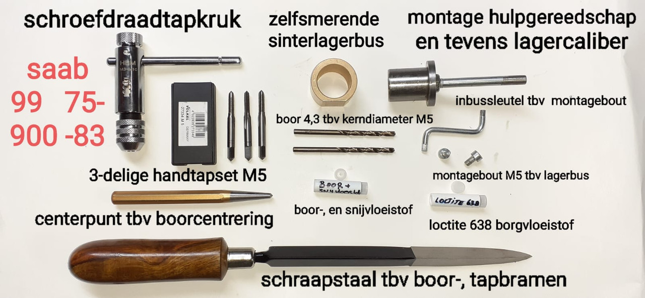

Mogelijke oorzaak.
Rechter kunststof lager van de stuurinrichting door uitharding (na 40 jaar+) kapot geslagen door wegoneffenheden.
Goedkope, minder degelijke oplossing van R&D
Andere mogelijkheid:
Mijn degelijker ontwikkelde reparatieset, uitzonderlijk geschikte voor Saabliefhebbers die graag ralley's rijden.
Voor de details zie de exploded view van de microfiche. Onderdeelnr. 24

Waar kunnen we dat setje verkrijgen, Babbel?
