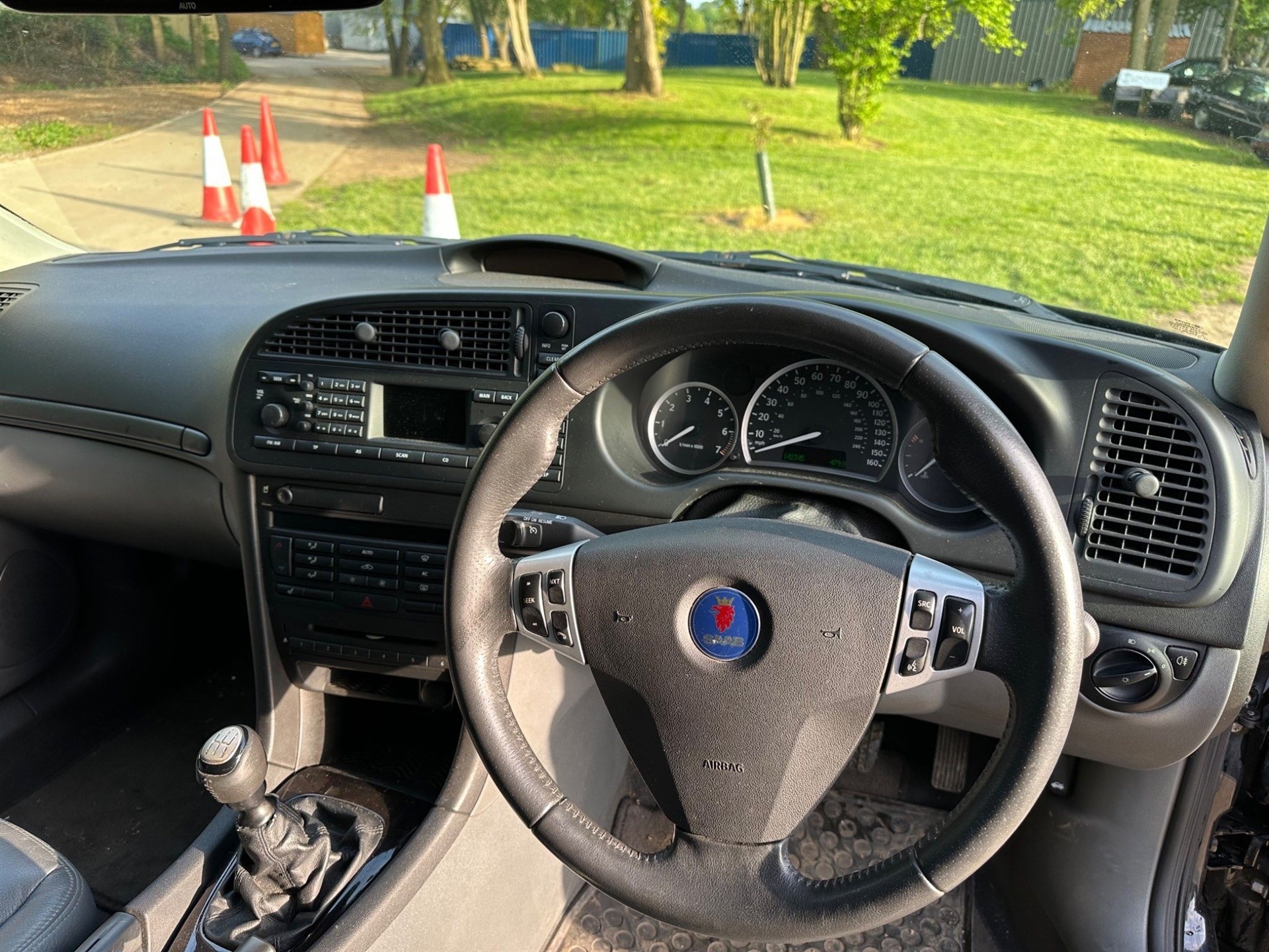

My06 heeft nieuwe airbag en oude knoppen voor radio en boordcomputer. Aero/vector hebben op 10 voor 2 duimstukken.
My07 nieuwe knoppen en nieuwe airbag.
Tot 06 oude knoppen oude airbag. Geen duimstukken (origineel)
Zo was het toch?
tot 2006:
2006:
vanaf MY07:

https://www.rendcarparts.nl/onderdelen- ... D12796742U
Dat is een my03-my05 stuur.
Zitten de knoppen er nog op? Stuurwielbediening?
https://www.esaabparts.com/saab/parts/12796742
Er zijn ook bedrijven geweest die 03-05 sturen voorzien van duimstukken
Hier heb je alle sturen voor een 9-3 met onderdeelnummer per bouwjaar:
https://www.esaabparts.com/viewparts.ph ... =564484539
