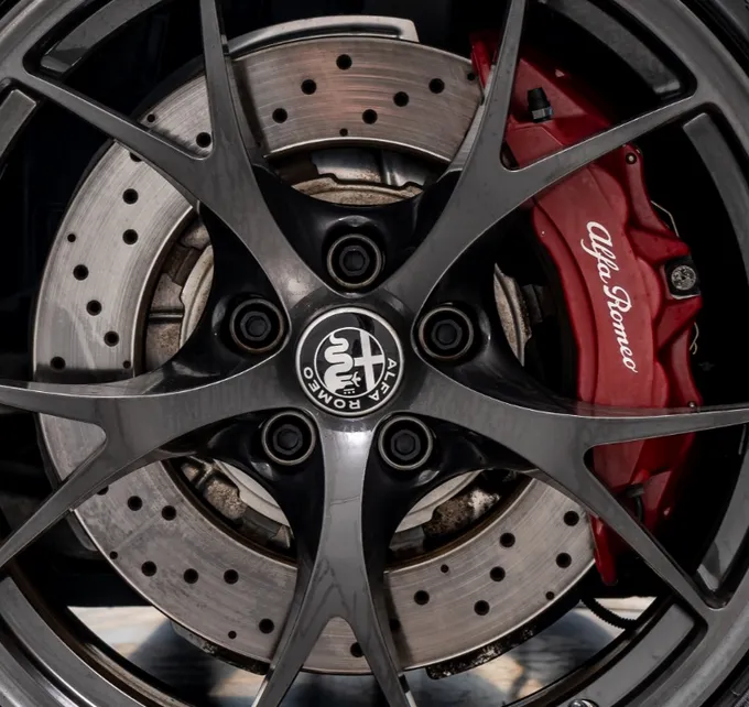

Eigenlijk wil ik net als op de 9-5ng mooie brembo klauwen hebben.
Maar ik weet nog niet hoe ik dat moet realiseren.
Volgens mij passen de 9-5ng brembo’s niet zomaar op de fusee van de 9-3. En dan heb je natuurlijk ook nog 355mm schijven te vinden die passen op de naaf van de 9-3.

Is dit miss wat voor je? https://racingcustomparts.com/produkt/s ... -adapters/
Vgm kan je deze klauwen dan op de auto krijgen:
Op die site hebben ze ook nog een kleinere variant met 330mm 159 klauwen.
https://racingcustomparts.com/produkt/s ... -calipers/

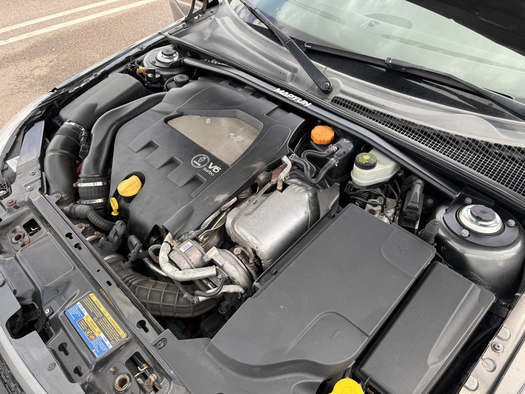

Update upgrade Saabfestival:
Maptun strut brace, gelijk even gemonteerd.
RodeCabrio
Re: Saab 9-3 cabrio v6 Hirsch ombouw
Bericht door RodeCabrio » vr 07 jun, 2024 19:05
Jipvansmeerdijk schreef:
vr 07 jun, 2024 17:47
Heb je nog iets aangepast aan het koelvloeistofreservoir? Ik krijg mijn veerpootbrug van Maptun daar namelijk niet over heen gemonteerd.. :?
Jipvansmeerdijk
Bericht door Jipvansmeerdijk » za 08 jun, 2024 9:34
Nee ik heb niks aangepast.
Voor het mooie zou dat tankje iets lager moeten zitten.
Maar ik heb hem nu gewoon gemonteerd met wat spanning op het reservoir. Niet zoals ik het graag zie maar opzich moet het kunnen.

Flowe Kitttt99
Bericht door Flowe Kitttt99 » di 11 jun, 2024 10:21
En, merk je verschil tijdens het rijden?
