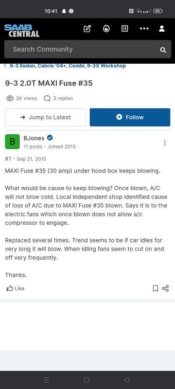

Ik heb denk ik het probleem gevonden. Ik ben nu bezig met de auto. Geen lek gevonden, auto gestart, startte goed en alles deed het. Alleen inderdaad, de radiator fan draaide niet, ook na een paar minuten gas geven, gebeurde niks. Mijn eerste gedachten waren ZEKERINGEN. Dus boekje erbij gepakt en gekeken welke t konden zijn. Er was er geen specifiek voor de ventilator of koelsysteem, maar een paar algemene gecheckt. Teleurgesteld dat er geen kapot was (dat je daar teleurgesteld over kan zijn
Toen had ik nog niks gevonden. Toen dacht ik, laat ik maar alle zekeringen in motorkap checken. En de allerlaatste die ik pakte, zekering F35, was doorgebrand. In boekje stond alleen 27-37 MAXI, helpt weinig. Maar met één Google zoekopdracht had ik t meteen: https://www.saabcentral.com/threads/9-3 ... 35.537657/
Nu weet ik dus hoe ik mijn airco weer werkend krijg, maar dit betekent dus ook dat als ik m zou vervangen, hij eruit klapt bij stationair draaien. Ik zou dus eerst t onderliggende probleem, de motor van de radiator fan moeten maken. Dit is wel even een dingetje, dat gaat hier in de bergen in Montenegro niet zomaar. Ik was al van plan om hem naar mijn volgende adres in Slovenië te rijden, waar ik met de buurman (een automonteur) alles kan maken. Nu is t alleen een beetje lullig dat ik door de warme landen ga rijden zonder airco terwijl ik weet hoe ik t kan maken. Maar ja, ik vrees dat er niet veel anders op zit.

fozwart
Re: Warm weer oververhitting en veel andere problemen, wat is t?
Aftappunt moet je draaien en tegelijkertijd trekken. Moet dus naar buiten draaien. Is even een handigheidje.
Kijk ook behalve zekering 35 even naar zekering 36. Die is voor het aansturingsrelais van de ventilatoren.

Hahah, jup, daar ben ik achter gekomen. Is gelukt. De rest van de zekeringen is intact. Dus ik ga op zoek naar 3 40A zekeringen zodat ik met airco richting t noorden kan rijden en als er dan eentje kapot gaat, ik alweer een andere klaar heb liggenfozwart schreef: ↑vr 28 jun, 2024 12:09Aftappunt moet je draaien en tegelijkertijd trekken. Moet dus naar buiten draaien. Is even een handigheidje.

Misschien heb ik iets over het hoofd gezien maar jouw radiatorfan draait niet en dan wil jij met airco aan door het vervangen van een zekering naar andere landen rijden ???? Maar als jouw fan nu helemaal niets doet gaat jouw airco ook niet werken.
