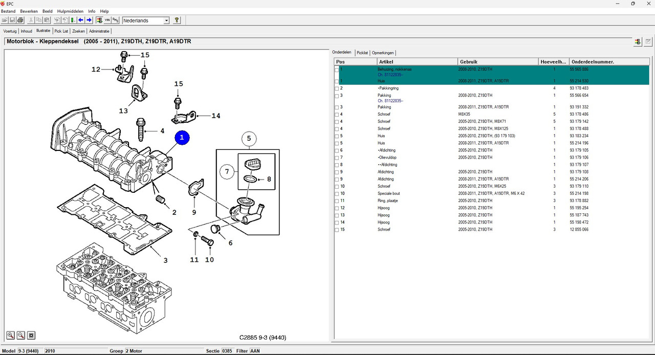

heey
ik heb omdat ik benieuwd was eens rondgekeken op dat onderdeel nr
ik vind er verschillende, sommige met foto van het onderdeel nr en alle doen ze melding voor een Tid
ik vraag me zelfs af of het wel zo is dat deze onderdelen niet uitwisselbaar zijn, zijn ze niet uitwisselbaar dan is daar een ander onderdeel nr voor
mijn broer zijn TiD staat hier ik zal eens gaan kijken (pas een motor swap van 120pk 8kleppen naar 150pk 16 kleppen )
mvg werner
editt: het nr op het kleppendeksel van een Tid is :55565886 (stond zo boven op af te lezen )
dus toch een ander ondr nr
9 van de 10 zo niet 10 zeggen dus Tid terwijl het TTiD zal dienen te zijn

Er is een verschillend onderdeelnummer voor beide nokkenasbehuizing, dat staat ook in de EPC van Saab. Logischerwijs zou dat betekenen dat het onderdeel niet uitwisselbaar is.
Op mijn nokkenasbehuizing, van de TiD staan andere nummers: TAD 600514319 en het nummer uit de EPC 55565886.

Zijn ook niet uitwisselbaar, zelfs de pakkingen zijn onderling verschillend, leg ze maar naast elkaar zie je het gelijk.
Cilinderkoppen en onderblokken idem dito, de DTR is totaal anders dan de DTH.
