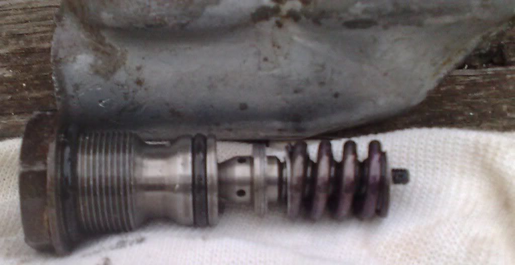

Afgelopen weekend heb ik de reverve dempers uit elkaar gehaald. Het eerste wat me opviel is dat de olie vol met metaaldeeltjes zit. Bij nadere inspectie van de binnenwerk bij het aftapppunt valt me op dat de veer voor de compressie slag scherpe randen heeft. Dit is pos no 11 in de doorsnede.
Een paar foto's gemaakt :
Bij het zien van de linker O-ring in de onderste foto kwam mijn hoofdremcilindertrauma weer naar boven. Daar heb ik tijden mee zitten kloten omdat de cilinderwand krassen had. Wat ik nu vermoed is dat er olie lekt langs de O-ring i.p.v. dat deze door de gaatjes gaat. De O-ring lijkt niet helemaal stak om de zuiger te zitten en bij het insteken in de cilinder voel ik geen weerstand.
Tijdens de compressie slag is dat waarschijnlijk niet zo erg, omdat de demping dan relatief laag is. Maar tijdens de retour slag moet de demping hoog zijn en lekkage langs de O-ring kan dan de demping flink verlagen.
Het plan is nu om een passende O-ring te vinden en die er in te stoppen. De diameter van de plunjer is 15.65mm, de inham is 11.13mm
Ik heb O-ringen van dikte 2.55mm meteen binnendiameter van 10.8mm. Komt denk ik dicht in de buurt.
Alternatief zou een cupje van een 5/8" remcilinder kunnen zijn, zou misschien iets meer weerstand kunnen bieden.
Verder wil ik scherpe randjes van de compressieveer af slijpen om het geschraap te verminderen. Aan de andere kant hoeft het geschraap niet desastreus te zijn omdat de veer niet heel dicht bij de O-ring komt.
Op dit moment staan de dempers in de week in 5W/30 olie, om alle troep er uit te krijgen.

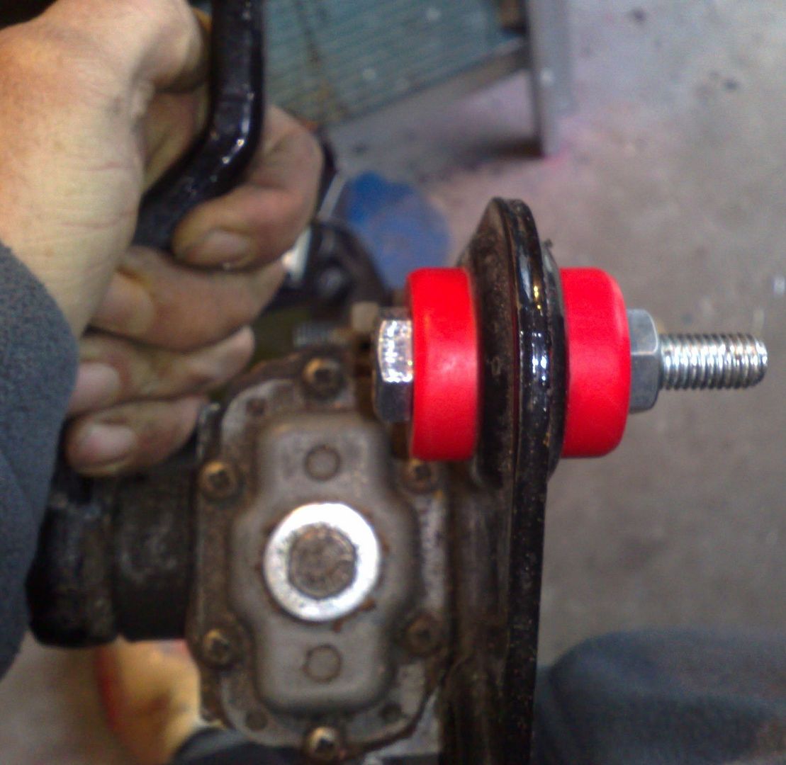

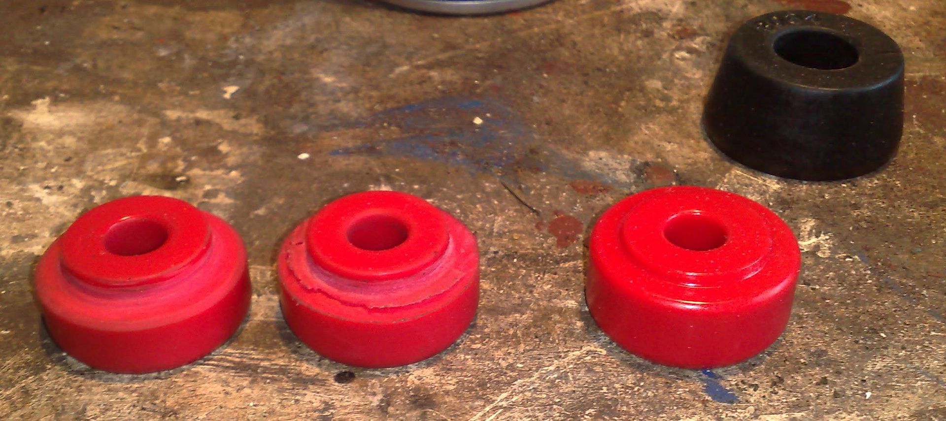

Het nadeinen zat me toch niet lekker en het leek me door de rubber bussen te komen. Ik heb in eerste instantie de demper/plaar combi flink vast gedraaid, maar dan hoorde ik geklapper . Beetje losser draaien lost het geklapper op. maar demping slechter en meer kantelen.
Na enig speurwerk besloten om wat PU bussen van energy suspension te proberen
De diameter van de uitstulping is dezelfde als de kleinste diameter van de gaten in de montage plaat. Met boormachine en slijper de uitstulping hoger gemaakt en enig profiel er in.
De 2 linker zijn afgedraaid en de rechter is origineel.
Gemonteerd paar bussen:
Montage op de carosserie was nu lastig, omdat de afstand demper - carosserie nu 5 mm groter is.
Met met test rit lijkt het bochtenwerk weer wat beter. Met name de kantelstijfheid lijkt me toegenomen. Soms nog wat geklapper, ik denk nu de demper nog tegen de montage plaat klappert.
Behoefte aan een stabilisatorstang achter lijkt me wat afgenomen
