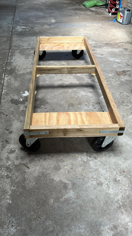

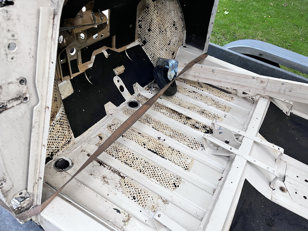

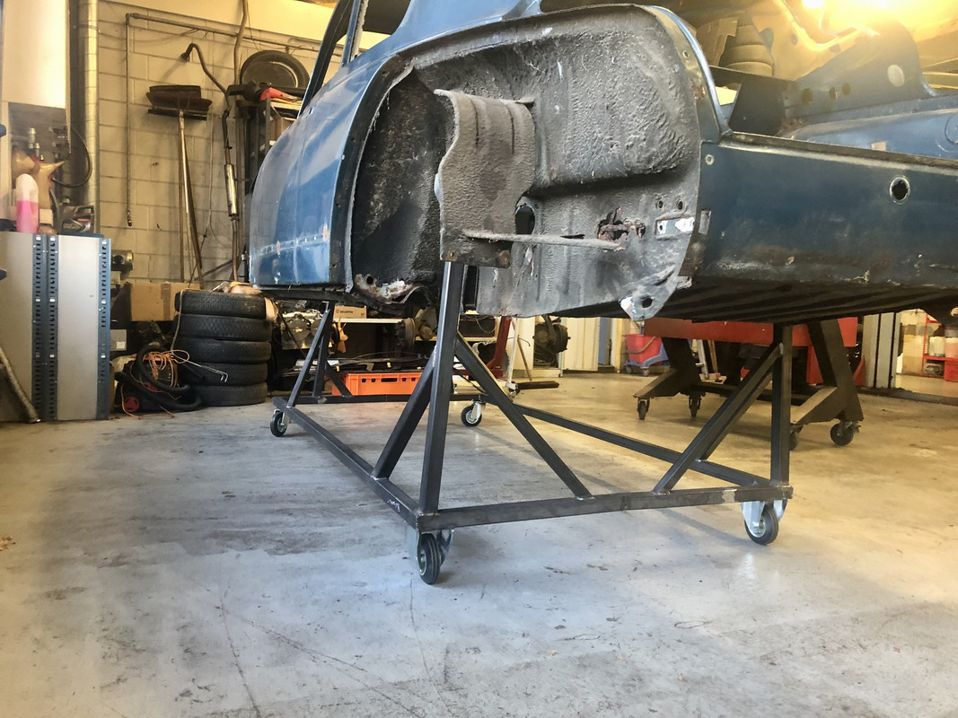

Snel een bok gemaakt van spullen die ik had liggen om de auto op de ambulance te kunnen rijden.
Daarna naar een bevriende garagist. Die heeft een stellage waar de auto precies op past. Net als deze blauwe 96 in het verleden. En dan naar mijn werkplaats.

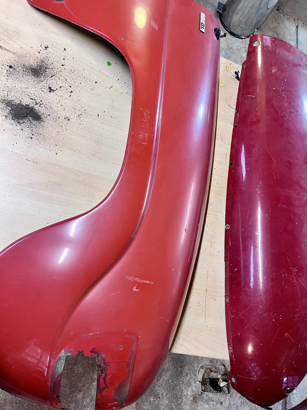

Onze onvolprezen mede-forummer Jota is in zijn voorraad gedoken en vond twee hele aardige voorschermen voor me. Eentje met alleen wat roestblaasjes, de ander mist een stukkie aan de onderkant/voorkant. Maar da's met het gave spatbord ernaast wel te reproduceren. Dank Johan!
Iemand goede ervaringen met metaal-/anti-roestbescherming als ik de roestplekjes heb verwijderd? Merk, 'systeem', POR15, Brunox??? Wie het weet, laat het hieronder weten!

Stralen en verzinken en coaten van de twee spatborden kost ca 150 euro, daarna kan je de eventuele gaatjes gewoon met vulmiddel afwerken voor het gronderen en lakken.
Dan heb je nooit meer problemen met roest.
Brunox en aanverwanten zijn ook niet goedkoop en werken maar tijdelijk, ze stoppen het proces niet maar remmen het een beetje af, daarna gaat het onherroepelijk weer roesten.
(er is maar 1 molecuul H2o en 1 molecuul O2 op het staal nodig om het roestproces terug op te starten)

Voor kleine roestplekjes gebruik ik Brunox 2K, echter of het jaren goed blijft, weet ik niet.
Mocht je nog een chromen grille, rechthoekige koplampen met chromen omlijsting nodig hebben en een goede benzinetank, dan heb ik dat nog wel liggen.

Hond op een betere plek dan gisteren en aan de slag. Deze is iets minder fraai dan het andere scherm. Maar dat kan ook niet anders; die van gisteren was zgan., zeg maar. Het scherm vandaag heeft de bekende bloemkoolplekken in de buurt van de knipperlichtgaten. (Waren daar ooit inzetstukken voor?)
De tectyllaag zit hier veel dikker op. Moet op sommige plekken meer kracht gebruiken terwijl het er dan opeens als snippers vanaf vliegt. Totaal verdroogd (veiligheidsbril is wel een 'must'). Op een paar plekken zit het er wel erg dik op. Dat ga ik aanpakken met een luchttolletje en 'Scotch Brite'. (Moet het tolletje nog kopen. Iemand ervaring/goed adres enz?)

Zwarte bitumen heb ik verwijderd met een electrische verfbrander en spatel. Het is helaas een smerige bezigheid.
Als de bitumen echt versteend zijn, is eraf slijpen misschien een betere optie.

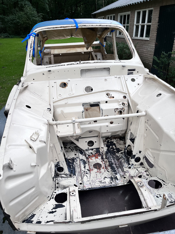

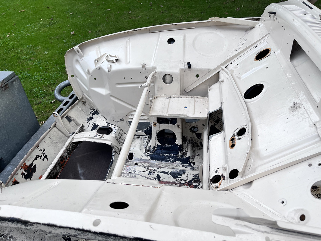

Dankzij een heel hulpvaardige verkoper en een goede vriend met een autoambulance (maar daarom alleen is het geen goede vriend :D ) gisteren de body die hier een paar weken geleden te koop stond, opgehaald. Geklus in het donker, maar het is gelukt!
Eer zit een tweede dak bij. Waarom? Omdat het 'vaste' dak een deuk heeft. M.i. wel door een goede plaatwerker op te lossen, maar dit blauwe dak geeft ook de kans om te experimenteren met een vouwdak. (Renault Twingo? Suggesties zijn welkom). En als dat experiment lukt, hoeft er geen uitdeuker aan te pas te komen! Zet ik er een vouwdak in!
Geen roest? Nee. De vorige eigenaar heeft alles uitgeslepen, vervangen en gespoten. De carrosserie is zelfs verstevigd op de manier die de fabriek suggereerde voor het gebruik tijdens rallies.
Ja, ik mis nogal was stukken... maar daar wordt aan gewerkt. Twee voorschermen heb ik al - en die zijn goed. En zo gaan we verder!
Bij daglicht ziet dat er zo uit (kop koffie en iPhone in de hand...)
