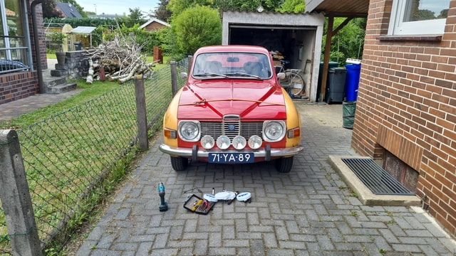

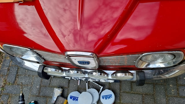

Inmiddels heb ik alweer 2500km gereden met 't beesje, om de motor goed in te laten lopen.
Hij rijdt op zich best lekker. Hoewel ik in de bochten de Stabi toch wel aardig mis. (maarja,.. als ze niet te vinden zijn, houdt het natuurlijk een beetje op..
De enige manko's die ik tot nu toe vast heb kunnen stellen, is dat de vrijloop niet werkt. (Slipt soms door.) en bij heftige schokken (Gaten in de weg oid.) rammelt er voor iets.
En uiteraard, het wiellager wat ik niet voor de APK heb vervangen, omdat deze te laat was in de levering, begon nu geluid te maken. (Die is inmiddels al wel vervangen, inclusief de aandrijfashoezen.)
Heb de versnellingsbakolie vervangen. (Deze was mooi schoon van buiten.) dus verwachte hier niet veel geks. Helaas kwam hier een beetje grijs metalliek olie uit. En maar zo'n 1.2 liter. Dus bij Johan een andere bak opgehaald, waar de vrijloop ook vast is gezet. Van de ene kant leek me 'spelen' met zo'n vrijloop wel leuk. maar gezien die simmons uitlaat prachtig klinkt bij het uitrollen, weet ik nu al dat ik dat dan toch niet ga doen.
Het doordreunen naar de binnenruimte wat meer beperkt.
En hij heeft iets meer groot-licht gekregen.
Dit weekeind gaat het blok + bak er weer uit, om de nieuwe bak er in te hangen. En dan meteen eens goed kijken bij de voorwielophanging of ik kan zien waar dat slaande geluid vandaan kan komen bij abrupte hobbels in de weg. (In bochten, en vloeiende hobbels etc is er niets aan de hand. dus ik verwacht niet dat 't in de draagarmrubbers ofzo zit. maargoe, je weet maar nooit.)
