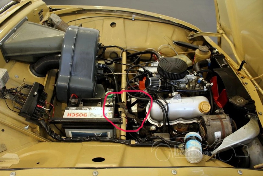

Bericht door Ronnes » do 11 jun, 2026 20:33
Massa-aansluitpunt voor zowel knipperlichten als koplampen bevindt zich net voor de accu, waar de platte gevlochten kabel aan het chassis is geschroefd.
