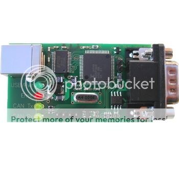

Iemand ervaring met deze USB :arrow: can? Heb me er wat in verdiept, maar deze zou het trucje ook kunnen. Krijg hem morgen binnen, maar vroeg me af of iemand deze al ooit had geprobeerd.

Ligt er misschien aan dat ik op tapatalk zit, maar wat bedoel je?
Wil je contact leggen met je can?
Hoe wil je dat gaan doen? Maw. welke software wil je daarvoor gebruiken? Icm. welke interface?
Foto zegt me niets...

Als can. Dit moet ipv de USB/can van Lawicle komen.
http://www.elektor.nl/artikelen-als-pdf ... ynkx?tab=3
