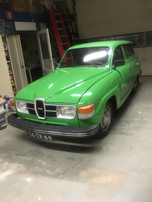

Is tie weer,
Lekker geklust aan het Saabje.
Het schiet niet erg op omdat ik niets wil beschadigen en het zo mooi mogelijk wil doen.
Maar,.. kleine stapjes zijn ook stapjes toch ?
Eerst maar eens de voorruit gekit, vooralsnog goed gelukt.
Voorschermen,
De rubbers die je daarvoor besteld zijn natuurlijk niet passend, dat mag je zelf doen.
Langs de motorkap is rechtoe-rechtaan maar aan de hangkant bij de deuren is enige creativiteit gewenst.
Avondje knippen en plakken en dan krijg je dit.
Niet verkeerd al zeg ik het zelf
En dan, een heel leuk moment, ja, of een klusje om te doen.
Doen de koplampruitenwissers het wel ?
Voordat de de auto naar de garage ging afgelopen januari heb ik dat motortje werkend gekregen
en zelfs met de nulstand.
Helemaal blij want ik ben niet zo van de electra.
Het mechaniekje heb ik later gedemonteerd, opgeknapt en laatst weer in elkaar geknutseld.
Nu, van de week, eerst voor proef even voor de auto en aangesloten.
Yess, werkt gewoon.
Filmpjes werken hier niet, foto zegt niks, maar dan zou je mijn gejuich en geroep naar mijn maat: nog een keer,
kunnen horen. Ik kon er geen genoeg van krijgen.
Echt als een klein kind zo blij, supercool.
Leuke week, goed resultaat, zeer tevreden weer.
Nog even een fotootje zoals de Saab er nu bij staat.
Volgende keren ga ik met de passingen van de voorschermen aan het frontscherm aan de gang.
Dat moet natuurlijk netjes passen met de knippers en de bumper.
Groet, Willem

Re: nieuwe projectstukje
Ja, het was toch geen weer om buiten te spelen.
Wat doe je dan ? Je klust wat aan je ouwe auto.
En dan schiet het in ene wel lekker op.
Voorschermen, frontplaat, pinkers en bumper gesteld.
Alles netjes vast, geen krassen.
Motorkap gesteld, duurde even voor ik erachter was dat dit kon.
Nu sluit hij een stuk beter/makkelijker
Lampjes weer aangesloten, dat is rechtsvoor best nog een uitdaging.
Ik heb daarvoor de rechter koplamp er maar weer uit gehaald.
Ruitenwissers en spiegeltjes er weer op.
Nu is tie klaar om uitgelijnd te worden en misschien even wat afstellen.
Hij rijdt namelijk als een waggelend eendje en klinkt als een ouwe motorboot.
fotootjes:
Top weekend gehad.
Groet, Willem
Mijn complimenten, Willem. Hij staat er ongelofelijk strak bij. Chapeau!
Nog wel even de juiste kentekenplaat-beugel gebruiken: de plaat hoort veel schuiner naar achteren te zitten. Enne... moeten er geen gele platen op? Of grote lichtblauwe?
Dank heren voor de complimenten.
Is ook heel leuk om te doen dit.
@ Menno, ik kan mij herinneren dat je mij in 2023 erop geattendeerd hebt dat de
nummerplaat onder de bumper hoorde en daar een veel mooiere plek zou hebben.
Gedaan en je had gelijk, vele malen mooier.
Waarschijnlijk is het deze keer weer een goed idee maar ik kan er niet goed een beeld bij krijgen.
Heb je misschien een foto om e.e.a. te verduidelijken ?
Wat betreft de kleur van de nummerplaten.
Blauw mag qua leeftijd en ik vind de donkerblauwe het mooist.
Groet, Willem
Wat een gaaf project. Leuk om dit te kunnen volgen. Wat betreft de kentekenplaten deel ik de mening over de donkerblauwe platen. Staan er goed bij. Misschien is het nog wel mooi om even de bevestigingsbouten in de kleur van de platen verven.
De lichtblauwe platen vind ik persoonlijk niet zo mooi, maar dat kan ook komen omdat die maar 1 of 2 jaar zijn uitgegeven en al snel vervangen werden door de reflecterende gele platen. Ik herinner me nog de 5-deurs 99 combi coupé van mijn vader van eind 1976 waar we op enig moment 3 setjes nummerplaten bij hadden. De donkerblauwe van de aflevering, de lichtblauwe en later de gele.
Succes met de afronding van dit project.
