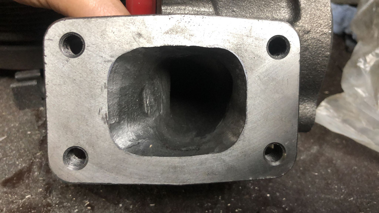

Bericht door werli » do 07 okt, 2021 21:00
heey
geruime tijd geleden (of nog )waren er turbo's op de markt met een 7# uitlaathuis -TD04-15 #7 of was het #6
die werden aangeboden als "stage 1"
maar wat ben je nu met zulk een groter huis als je spruitstuk maar een gaatje heeft waar dat een kip haar ei niet door geduwd krijgt
ik dacht: waarom dat dan niet aanpassen ,een beetje afgezien bij een speciale uitlaat (Italiaanse pasta ) maar die kost iets, natuurlijk is dat het neusje maar dat terzijde
dus aanpassen van een origineel spruitstuk
ik kan je vertellen het is been hard en het geeft zich niet gauw gewonnen, toch denk ik (weet ik wel zeker er rijd al iemand mee rond ) dat het best een verschil maakt
ik zal vragen aan een medeforummer een paar foto's van voor en na te plaatsen (foto's vind ik nog steeds pffff)
je hebt geen bril nodig om het verschil te zien ,let wel de asymmetrie dient nog aangepast te worden (muggenzift modus :) )
ik vind het geweldig om dingen aan een auto te doen die je niet kan zien van buiten af :)
mvg werner

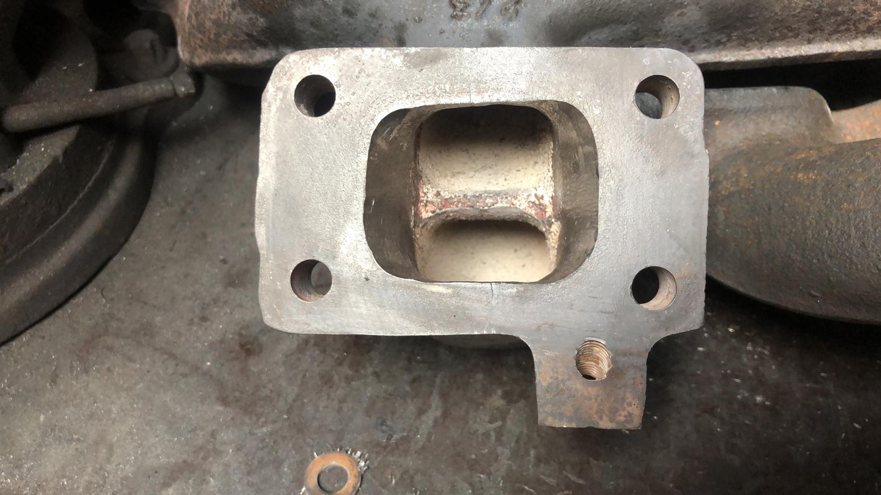

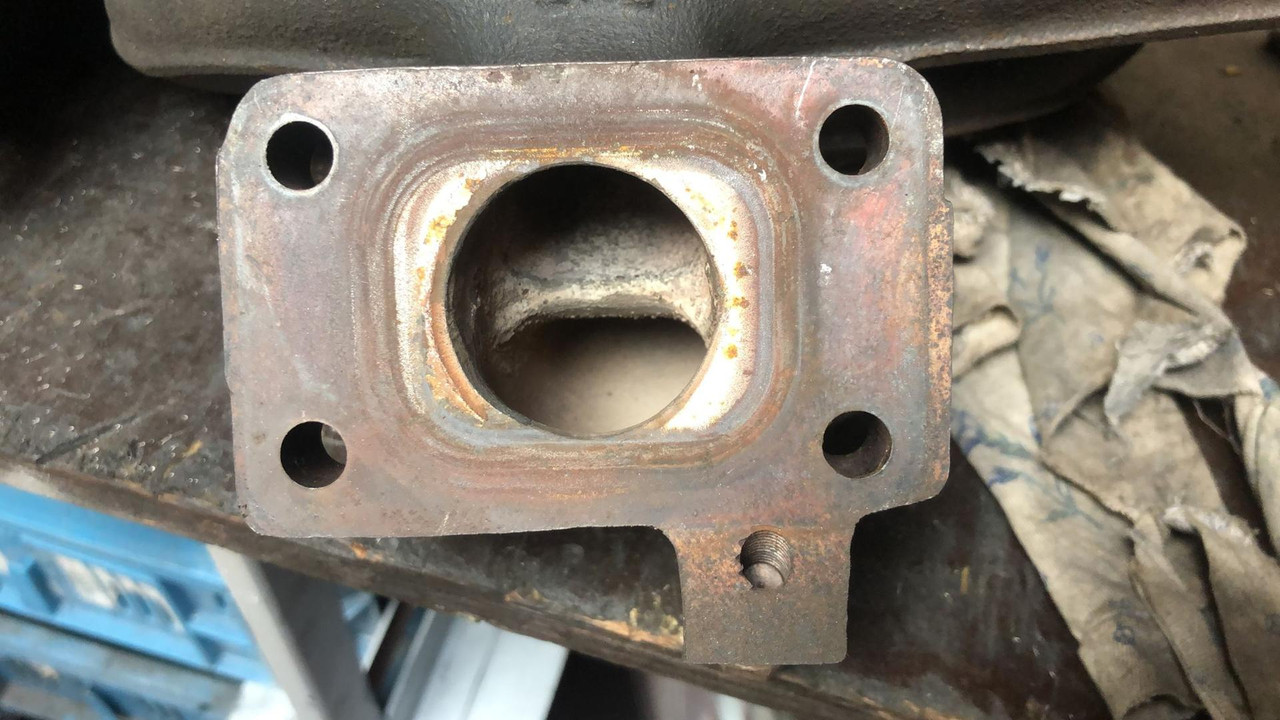

Bericht door Orphy » vr 08 okt, 2021 2:59
Plaatje bij het praatje:
Origineel:
En erna:

Het enige waarvoor je moet oppassen is dat je het gat niet groter maakt dan die van de inlaat van de turbo. dan krijg je daar een haaks naar binnen staand stuk, wat extreem nadelig is voor de flow. (effectief gezien word je diameter dan zelfs kleiner, omdat de stroming die van deze kant af komt haaks naar binnen gedrukt word dan.)

Bericht door werli » vr 08 okt, 2021 12:49
heey
daarom sprak in de openings post ook over een turbo met 6# huis (ff opgezocht het is 6)
ik stelde mezelf de vraag wat is het nut van een 6huis als je een spruitstuk hebt waar dat, dat kleine gaatje nog is (origineel )
"toentertijd" zijn er wel wat stage1 turbo in omloop gebracht want ieder wilde meer ,ik ben nu van de gedachte uitgegaan om dit te optimaliseren (afkijken bij spagetti uitlaat)
een spaghetti heeft een 6# aansluiting zet daar dan een turbo op met klein gat, dat is ook geen goede basis of
je modificeert wat je hebt ook je turbo huis is aan te passen
hetzelfde :het is beenhard maar het resultaat mag er zijn ;een oude pakking is een prima aftekenmal
ik vraag de foto plaatser (dankjewel)om er weer een plaatje bij te voegen ,nu van het aangepast turbo huis
mvg werner

Ik denk dat wat orphy heeft gedaan in de praktijk wel helpt. , maar wat Carrado zegt iets te groot gat geeft meer nadeel dan een te klein gat.
