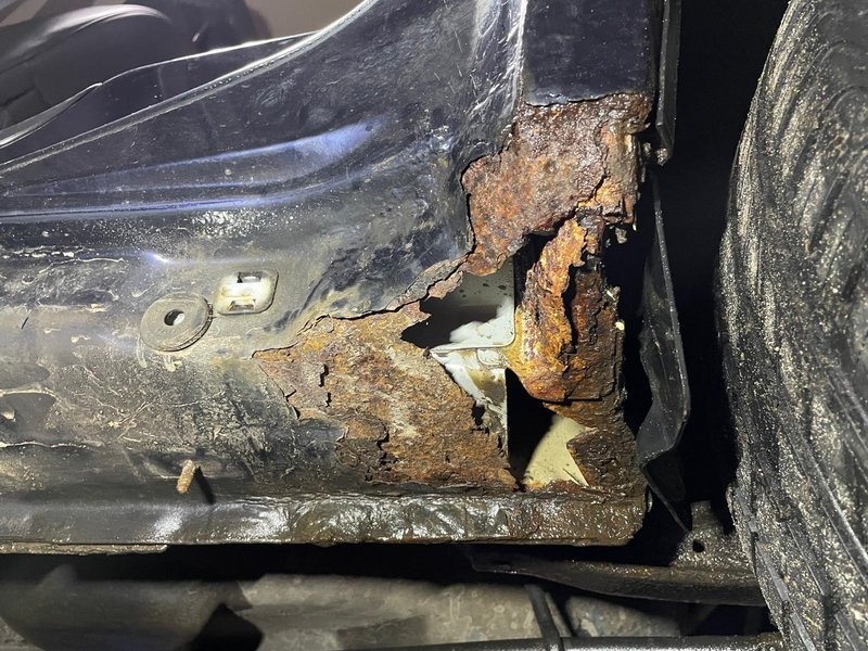

  • Laswerk: linkerdorpel, achterste wielkasten en reservewielbak lassen, afwerken en spuiten. Qua tijd de grootste klus natuurlijk, maar gelukkig heb ik een schoonvader die dat allemaal kan :D

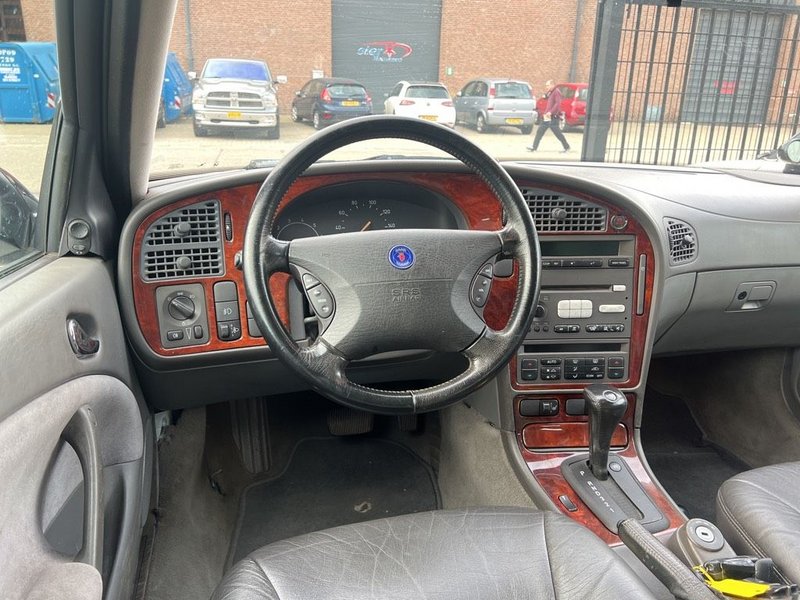

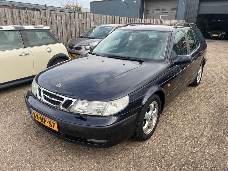

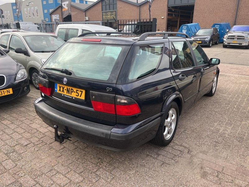

De eerste drie foto's zijn van bij de garage waar hij te koop stond, deze geven een indruk van hoe de Saab erbij stond. Op de laatste foto is een beetje de deuk in de rechtsachterdeur te zien.

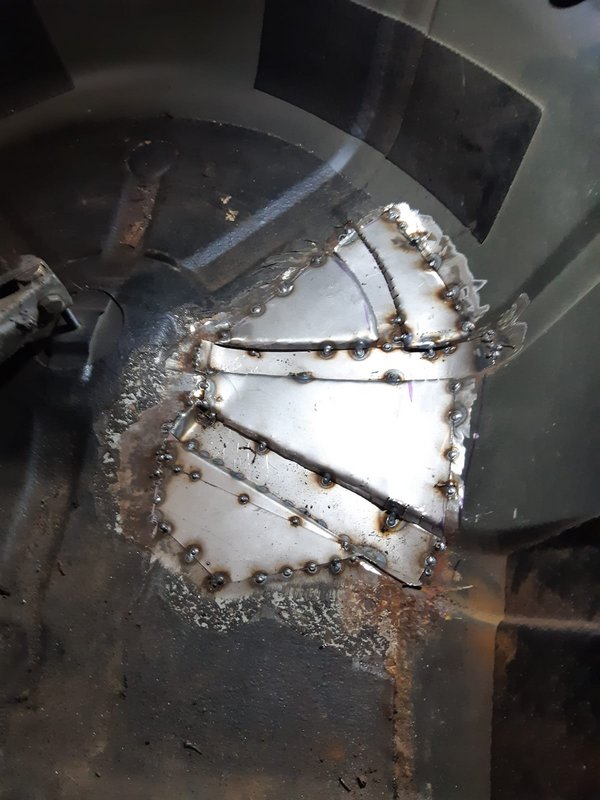

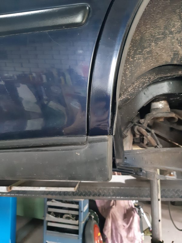

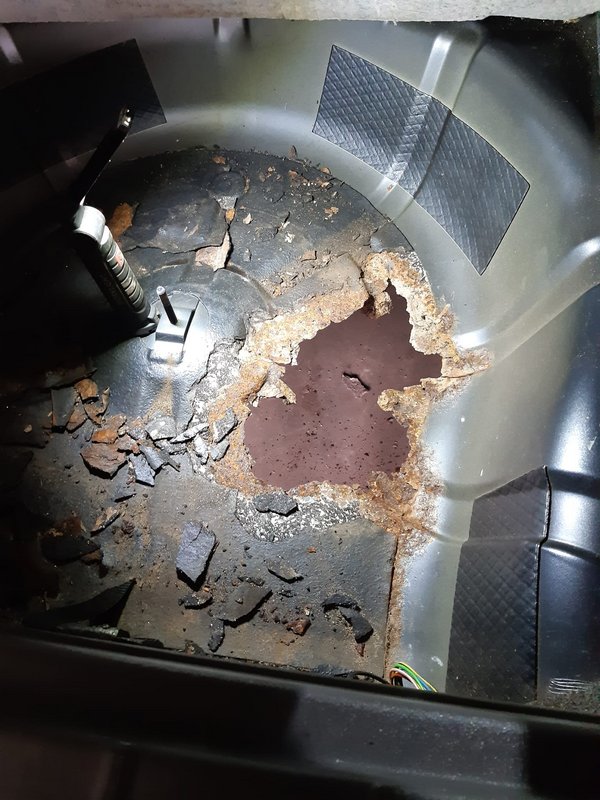

De volgende foto's geven een indruk van het laswerk dat nodig was. Mijn schoonvader heeft dit gedaan, waar ik uiteraard erg dankbaar voor ben:)
Linkerdorpel, voor en na:
Reservewielbak, voor en na (of ja, nog niet afgewerkt natuurlijk):

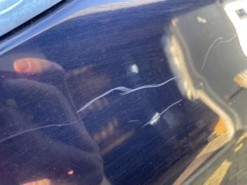

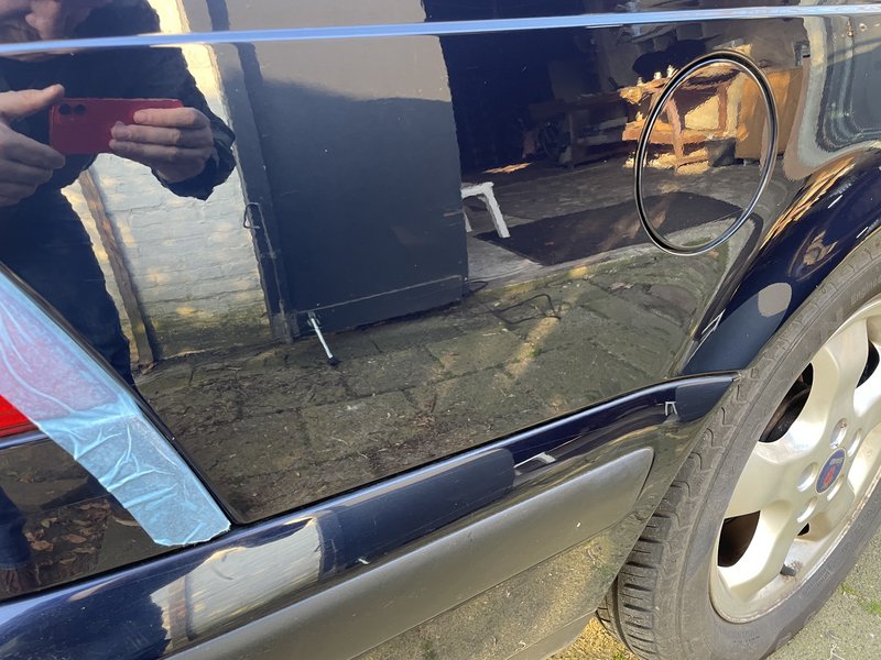

Polijstwerk, voor en na:
Detail van polijstwerk, voor en na:

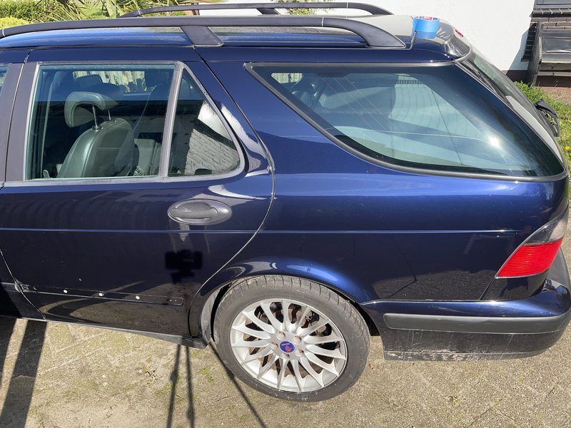

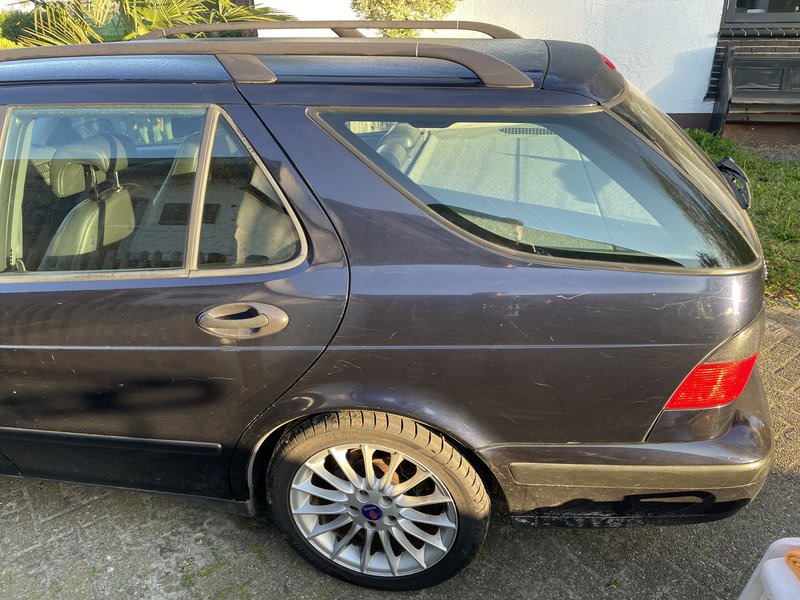

Lakwerk, voor en na:
Afbeelding Afbeelding
wat een verschil in kleurdiepte, echt een heel mooie kleur blauw zo.
ook de nieuwe velgen maken de auto een stuk chiquer.
Had wel als je dan toch delen opnieuw aan het spuiten bent de handgrepen in kleur meegespoten

@KoninK thanks, ja dat in kleur spuiten van de klinken en sierstrips is zeker nog een optie. Ik heb ze voor nu terug netjes zwart gemaakt met duurzame coating. Op deze foto zie je dat nog niet, maar dat scheelt ook alweer een eind. En verder tja, zaten er maar 48 uur in een dag haha
