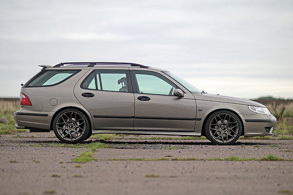

Jullie hebben gelijk over de velgen hoor! Ik ben opzoek naar wat anders, maar dat zal 1 van de onderstaande velgen worden....
18 inch Hirsch 6-spoke
19 inch 8.5j JR18
Of iets anders moois in 18 of 19 inch...
R1c0
Re: Koens Saab 9-5 2.0t Arc MY02 "Hazelnut" - Aero looks
Bericht door R1c0 » di 19 jan, 2021 12:27
Ik vind de 18" Hirsch prachtige velgen (mijn faforiet)
De 19" (waarschijnlijk BBS) vond ik mooi maar persoonlijk te groot en zal waarschijnlijk ook niet heel comfortabel rijden.
