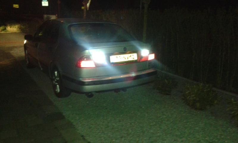

Ik had vorig jaar hetzelfde idee.
Ben op zoek gegaan en heb gekozen voor 50w cree highpower leds. Kosten ongeveer €15,- tot €20,- per paar, maar dan krijg je dit :
Ben er zelf zeer tevreden mee.
Geen last van can-bus (op mijn 9-5 2002) dus plug and play.
