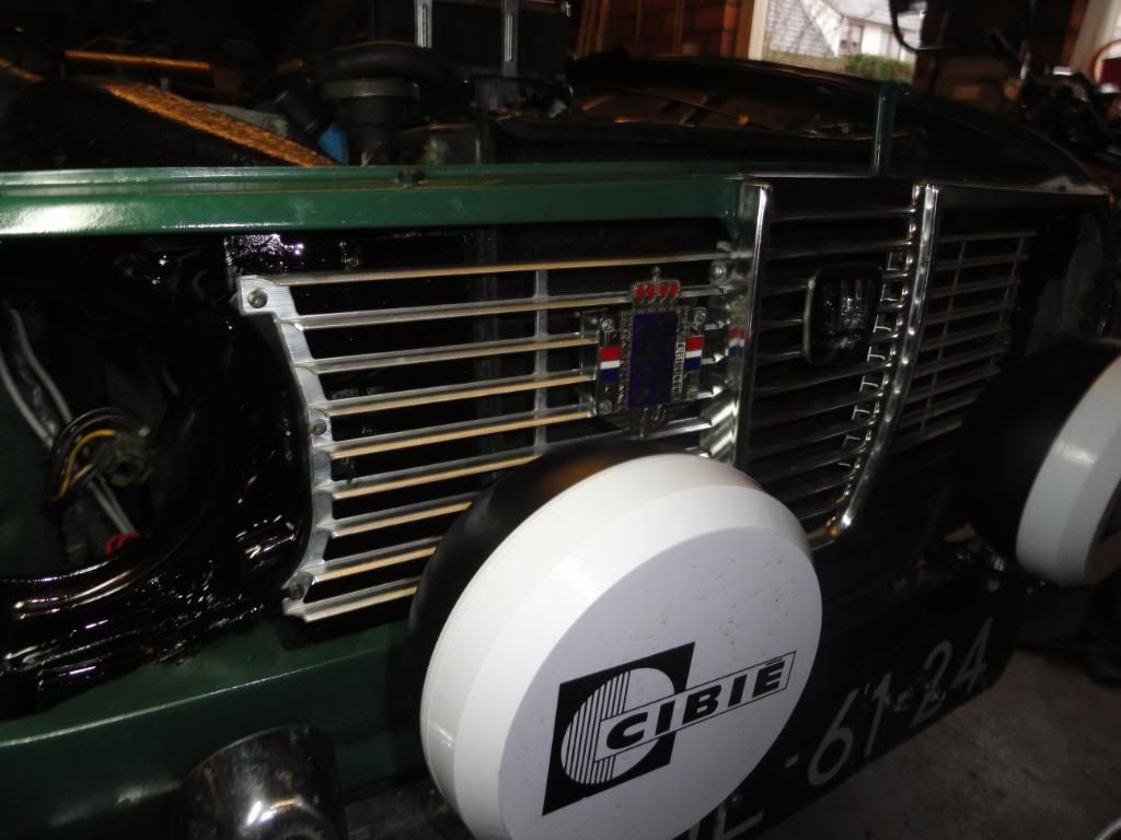

Hierbij wat foto's en een korte beschrijving hoe ik de ombouw naar een US front heb gedaan. Met dank aan de tip van Jengels heb ik alleen twee koplampomlijstingen en twee grildelen gekocht.

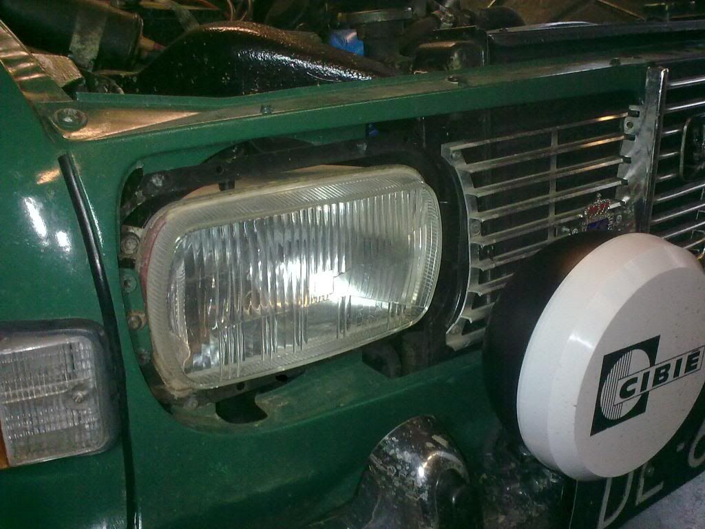

zo was hij tot gisteren:
zo is hij nu (30-12-2011)

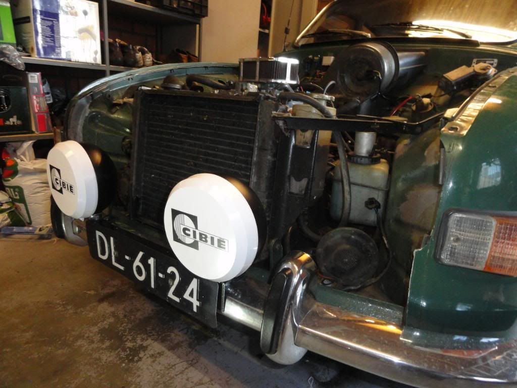

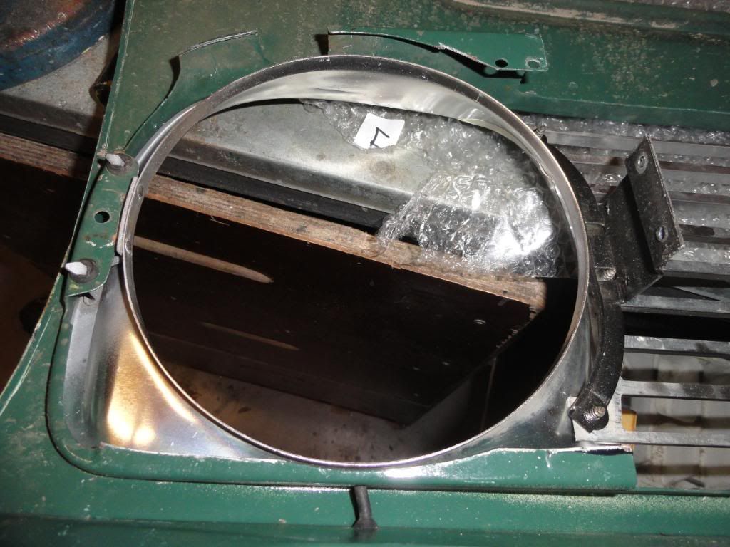

eerst de motorkap gedemonteerd:
de koplamplijsten demonteren
grildelen demonteren:
koplamp verwijderen:
en even tussen door; niet over de rommel beginnen.

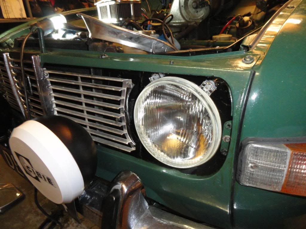

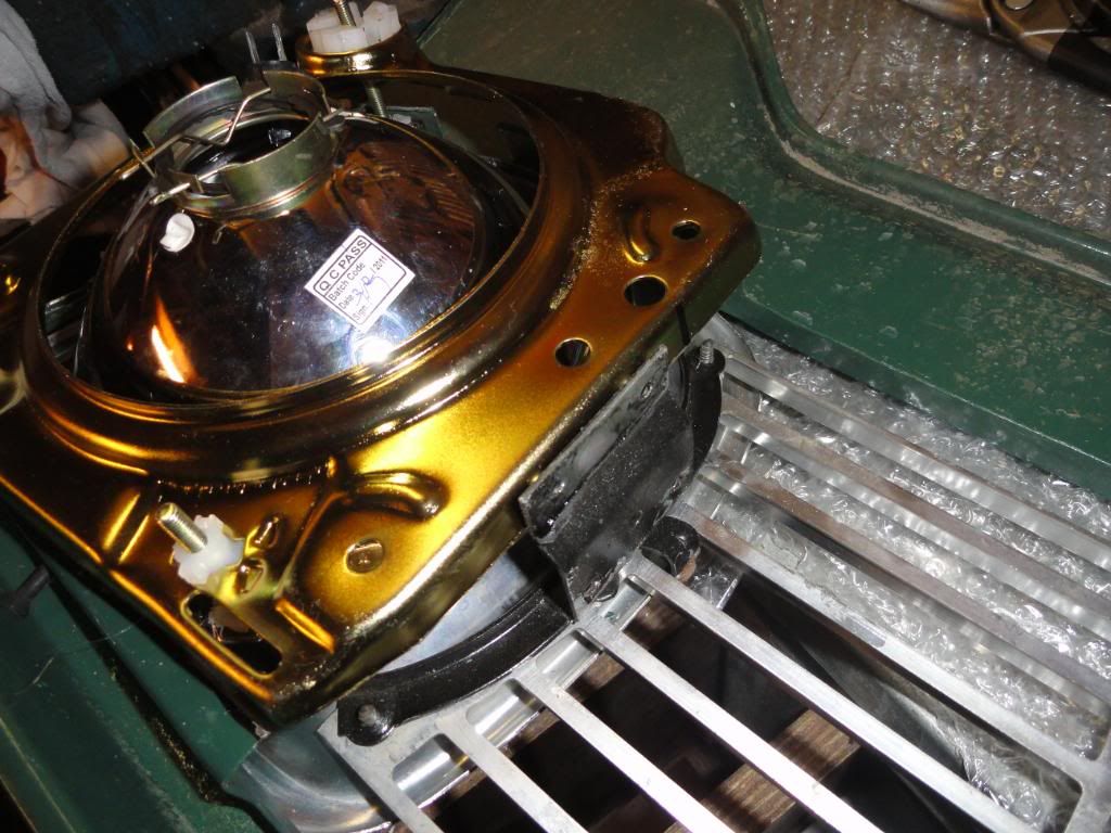

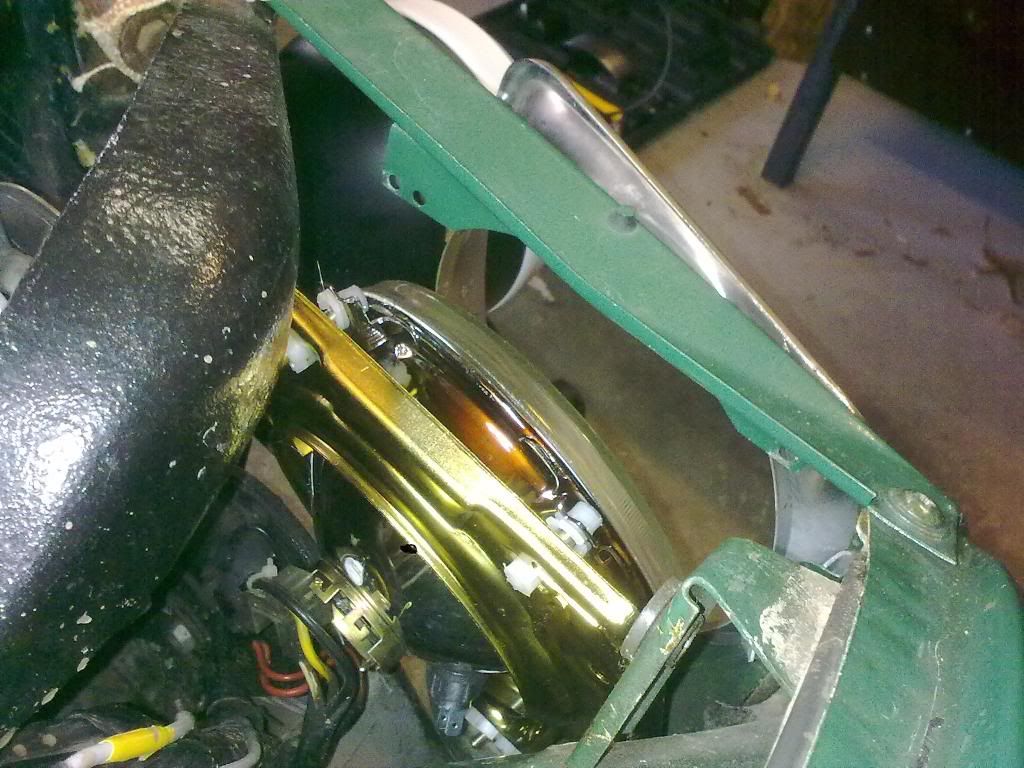

Naast de tweede hands grildelen en omlijsting twee nieuwe golf II koplampen gekocht. €14 bij Brezan. Deze hebben in tegenstelling tot de golf I een subframe. De diameter is precies goed.
Even passen:
Dat gaat hem niet worden met het front aan de auto. De subframes zijn groter dan de ruimte waarin de oorspronkelijke frame-pjes (hoe schrijf je dat?) zaten. Ook kunnen ze niet op de oorspronkelijke achterkant gemonteerd worden. De lampen komen dan te ver naar voren en bij het afstellen van de hoogte komt het mechanisme tegen de lampomlijsting.

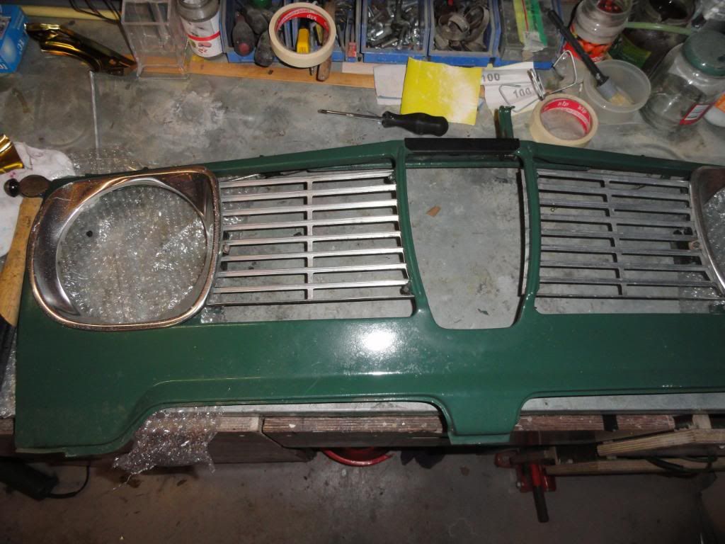

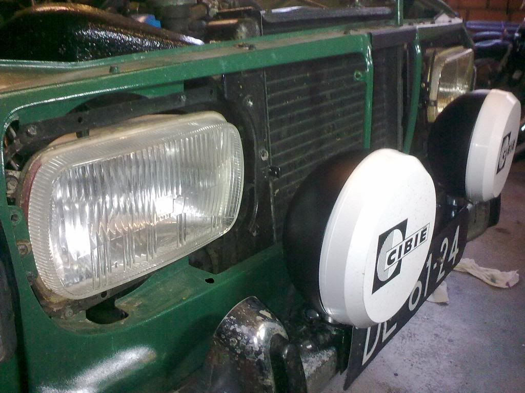

Eerst maar het front gedemonteerd. Cibie's wat los gedraait om wat meer ruimte te krijgen:
hier moet dat komen:
de steuntjes van de oude subframes afgehaald. Deze passen op de nieuwe grildelen
en eerst maar eens voor de maat in elkaar geschroefd.

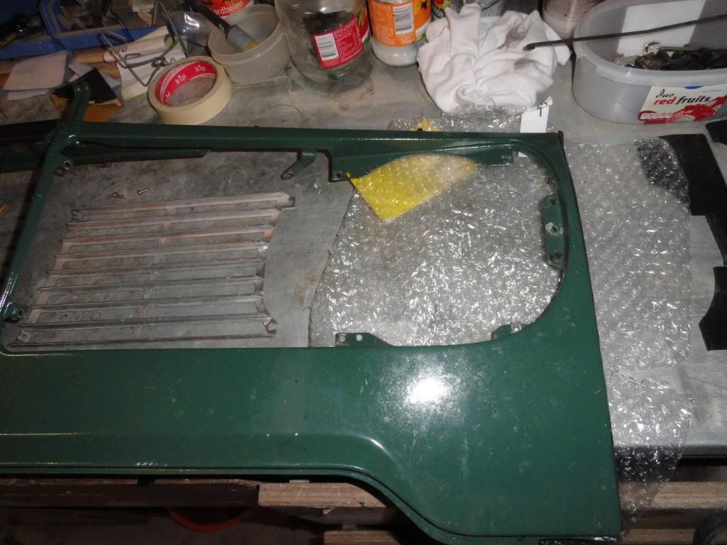

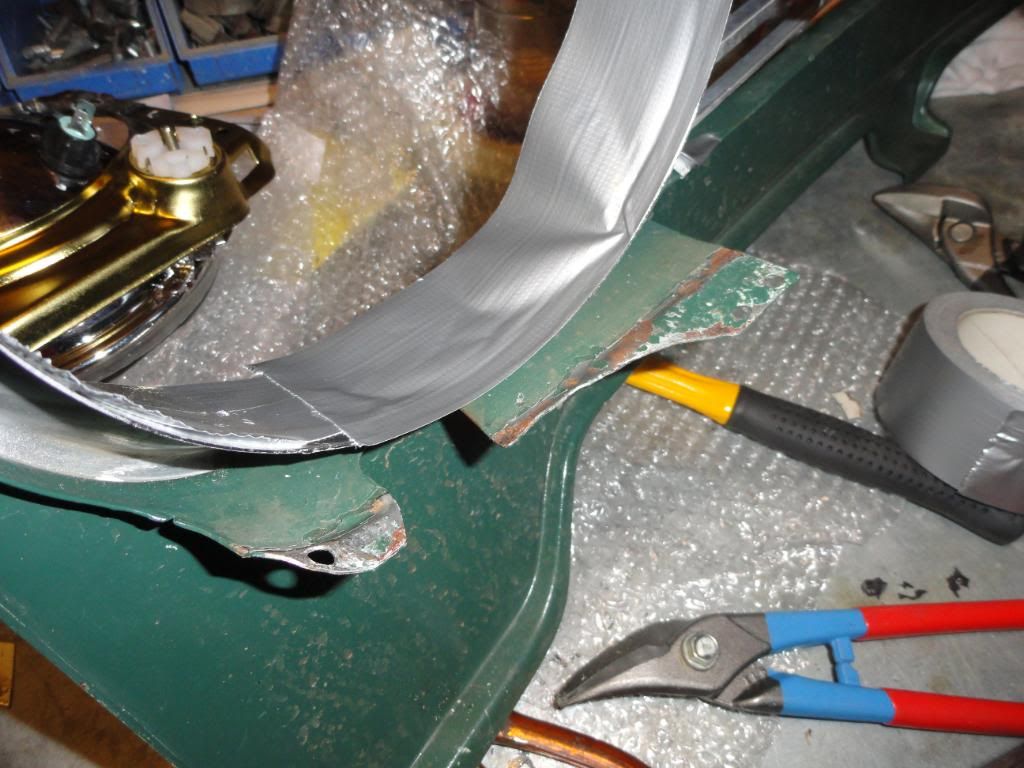

Bericht door v4 hans » wo 28 dec, 2011 22:23
Dit moet hier dus ergens komen:
Eerst maar wat in de weg zittend metaal weggeknipt. Aan de onderkant achteraf eigenlijk te veel weggehaald.

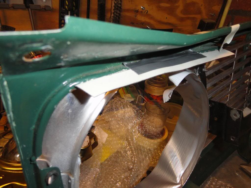

Met wat passen en meten kan aan de bovenkant het horizontale deel van de subframesteun blijven zitten. Exact op de plek van de zetting heb ik het weggeknipt. Nog niet te zien op de foto hierboven maar wel hieronder. Hierop dan een stripje van 15 mm gelast. Het hele golf II frame komt dan 15 mm achter de oorspronkelijke vertikalen te zitten:
De onderkant aan de andere kant eerst alleen weggebogen om het metaal te sparen. Dat komt zo nog van pas.
Tussen door wat passen, in elkaar hechten en weer passen. Aan de onderkant alleen op de twee uitersten wat vastgelast.

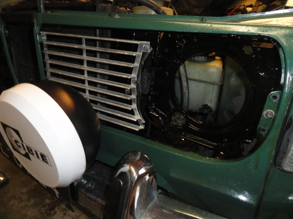

Bericht door v4 hans » wo 28 dec, 2011 22:37

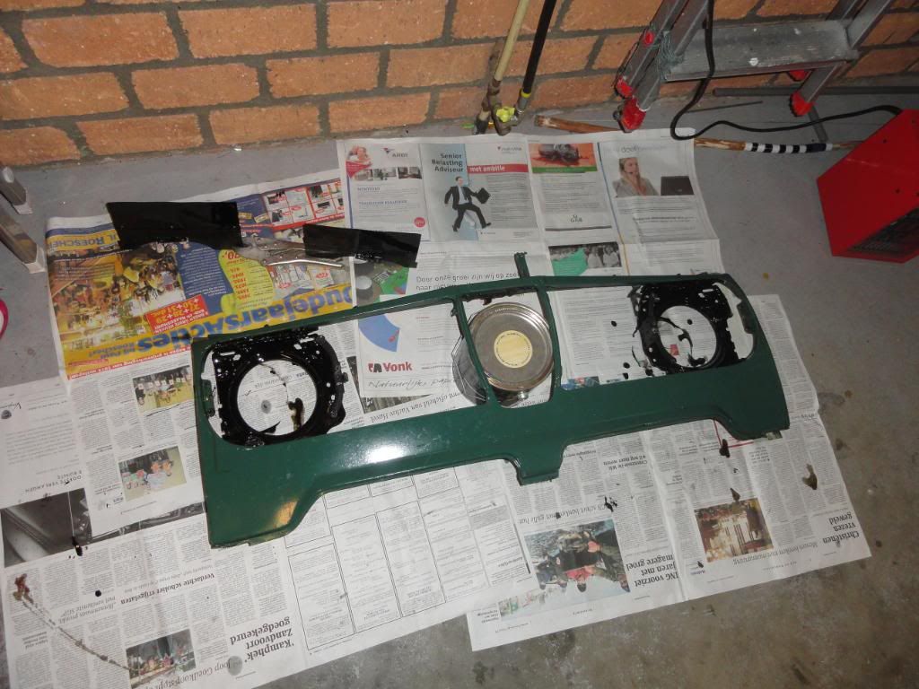

het geheel verder vastgelast
geschilderd. Links boven op de foto zijn de plaatjes in beeld die op de oorspronkelijke grilsteunen zijn gemonteerd. Die hebben denk ik de functie om de rijwind naar de radiator te leiden. Deze heb ik ca 50 mm breder gemaakt met een strip van 60 mm, geknipt uit het plaatwerk van een oude PC-kast, en met popnagels vastgezet. Mocht ik ooit een 99 radiator monteren kan ik ze eenvoudig weer uitboren.
Een nachtje laten drogen en monteren maar. Wel moest ik van het golf subframes nog een 8 mm over de volle hoogte van de buitenkanten afknippen. Anders kreeg ik het front niet gemonteerd.
Het KNAC embleem ook overgezet.

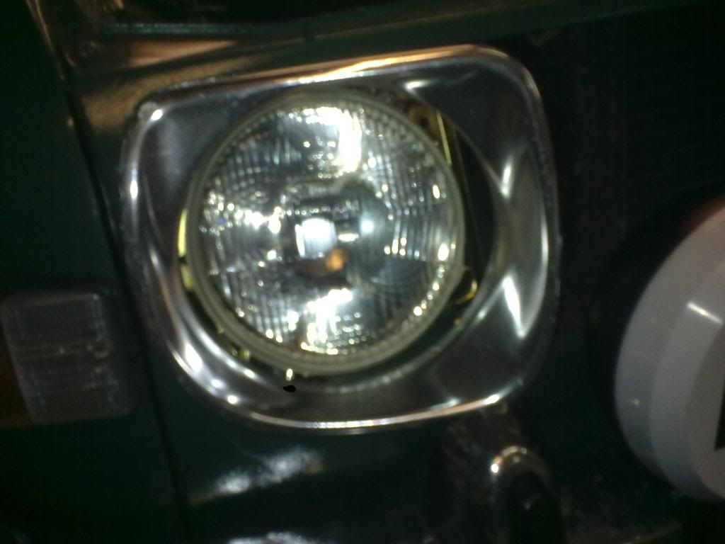

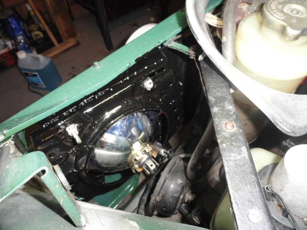

De lampjes gemonteerd:
binnenkant
Nu eerst de lampen wat afstellen. Daarna de omlijstingen monteren. Nu alleen de motorkap nog een een fototje knippen bij mooi weer. Die hebben jullie nog te goed.
Het zal vast ook anders en beter kunnen, maar ja. Ik ben ergens mee begonnen en heb het dan ook maar zo afgemaakt.

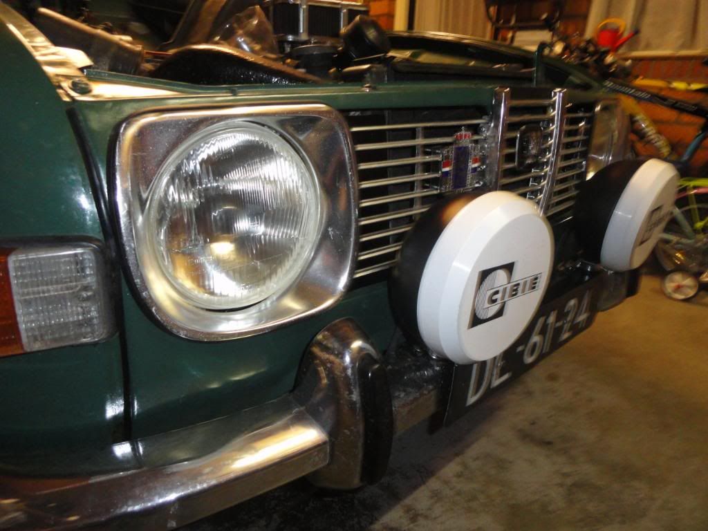

US front gereed:
Bericht door v4 hans » vr 30 dec, 2011 20:34
