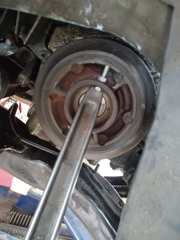

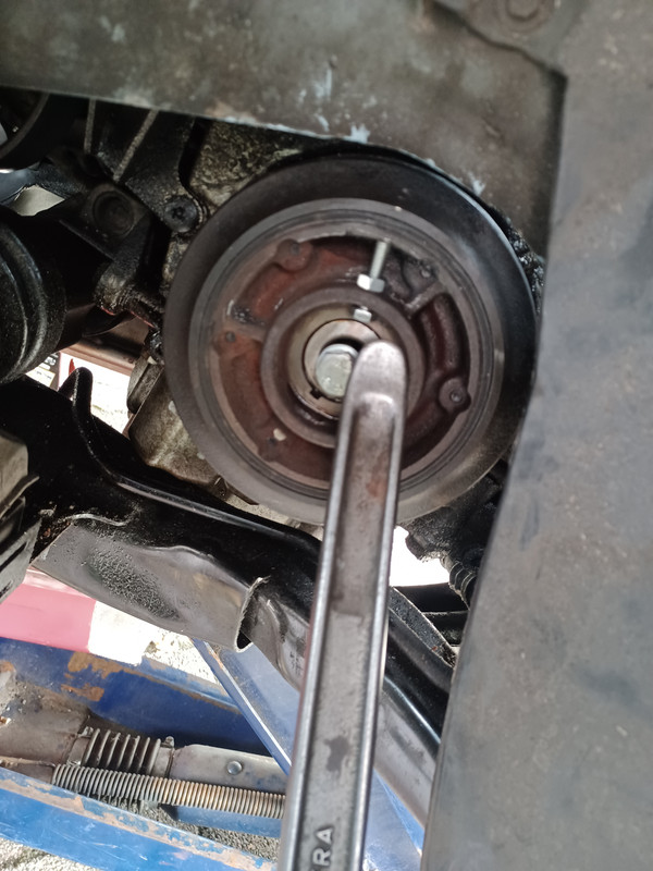

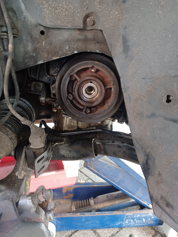

’s Ochtends na een snelle bak koffie de auto opgekrikt, bokken er onder en het wiel er af.
Krik onder het carter gezet, motorsteun los, multieriem ontspannen en bij de krukaspoelie los gegooid en omhoog gestoken zodat deze niet vet werd.
Ik had de slagmoersleutel van werk mee genomen, daar rijden elektrokarren rond waar de banden nogal hard van slijten en dus regelmatig een wiel gewisseld wordt. De maat van de wielbouten is de zelfde maat als de bout van de krukaspoelie! Wat een geluk, dacht ik nog. Jammer dat het ook direct het einde was van het geluk.
Ik heb ooit een hele mooie compressor gekregen uit de jaren ’50 super stil en mooi om te zien, maar die komt niet boven de 5 bar uit bleek, net te weinig voor de slagmoersleutel om de bout los te krijgen.
Gelukkig staat er nog een 9-3, daarmee in de opslag een ander klein compressortje opgehaald die we nog hebben staan.
Die draait 9 bar, daarmee was de bout zo los.

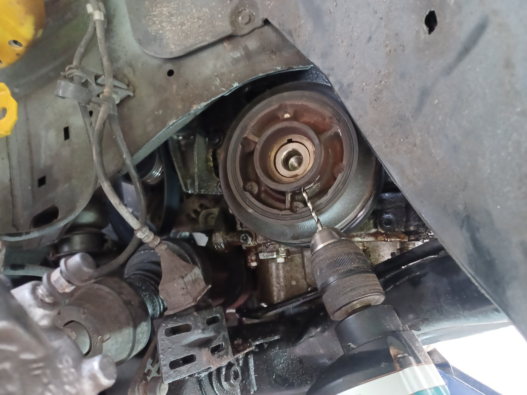

“remove the crankshaftpulley” is wat de omschrijving dan zegt, ook op diverse youtubefilmpjes duurt dit niet langer dan een seconden of 3… https://youtube.com/clip/UgkxHfFCj1L6oq ... aa7U4wwcR9
In mijn poelie was geen beweging te krijgen, dat geluk had ik weer, vastgeroest op de as.
Ook zitten er geen schroefgaten in waarmee je hem van de as kunt drukken, ruimte voor een poelietrekker is er ook niet… kruipolie van innotec, niet de minste, mocht ook niet baten.
Op een gegeven moment zelfs de boorhamer er opgezet met een botte beitel om te kijken of hij wilde lostrillen, ook tevergeefs.
Na een bak koffie en alle goed bedoelde adviezen en aangeboden gereedschappen van de buurman besloten tot drastische maatregelen.
In de neus die uitsteekt heb ik een 6mm gat geboord, hier een boutje ingedaan en op die manier de poelie van de as proberen te “dompen”
Ook dat lukte niet, het stuk brak uit de poelie.

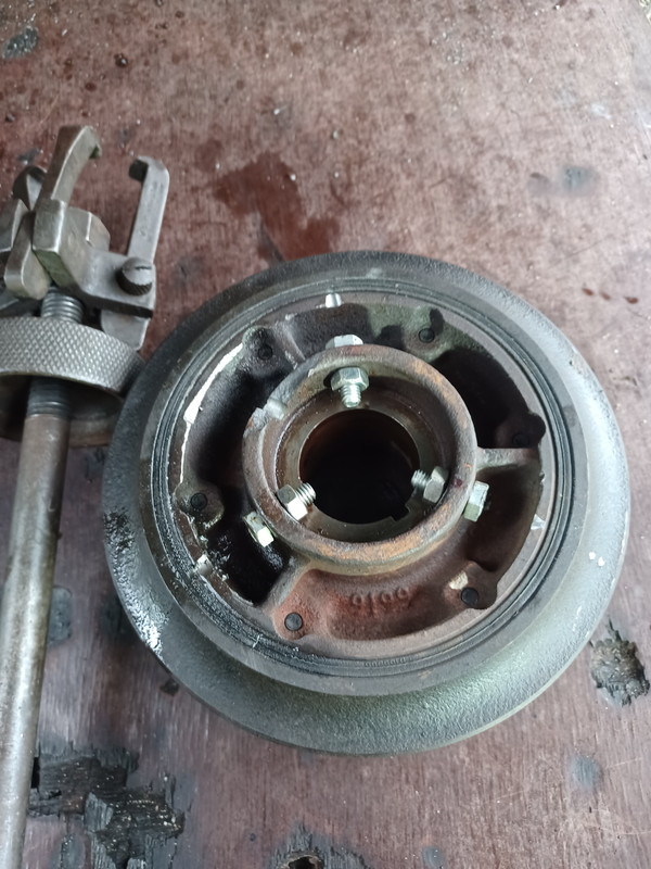

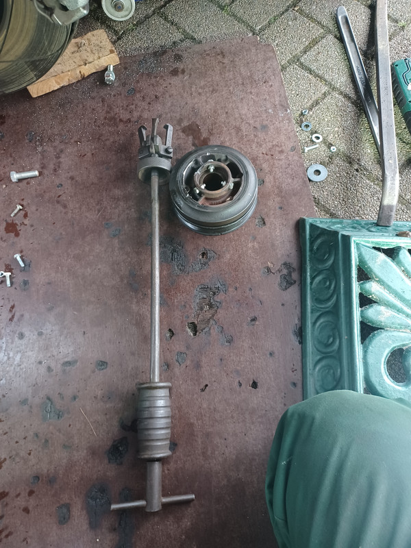

Nu heeft mijn vader een berg oud gereedschap en daar zat ook een slagtrekker bij.
Terwijl ik nog 3 gaten in de poelie boorde heeft mijn vader de slagtrekker gehaald.
3 boutjes er in, ik op mijn rug onder de auto om de armen van de slagtrekker op hun plek te houden, mijn vader stond over me heen om met de slagtrekker te “slaan”.
Ondertussen was het opgehouden met zachtjes regenen, dat kon er ook nog wel bij. Toch de parasol er maar even boven gezet, en door.
Na toch wel een behoorlijke tijd slaan werd de kier tussen poelie en carter iets groter, er zat beweging in!
Na een hoop kruipolie, terugtikken en weer met de slagtrekker in de weer kwam hij steeds verder naar buiten.
Poelie met drie boutjes en het uitgebroken stuk. Gelukkig zal dit functioneel geen gevolgen hebben.

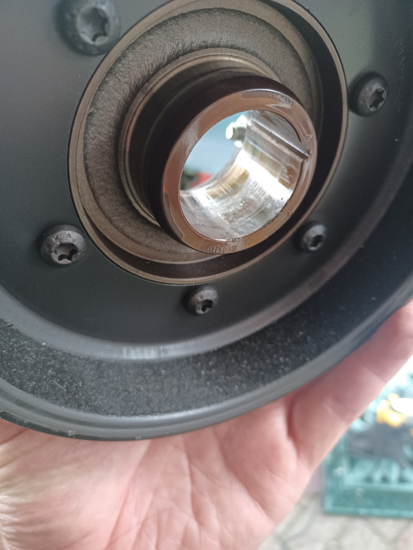

Hier zie je de sporen van de roest, er was zelfs nog een droge vlek waar geen kruipolie was tussen gedrongen:
Er schijnen poelietrekkers te zijn die op de ribbels van de poelie zelf grijpen met het profiel van een poli-v-riem, die had in deze situatie wel erg goed van pas gekomen, alleen ga ik hem niet meer nodig hebben omdat ik een likje vet op de as heb gesmeerd.

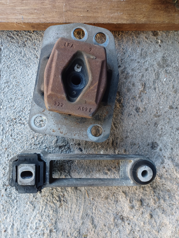

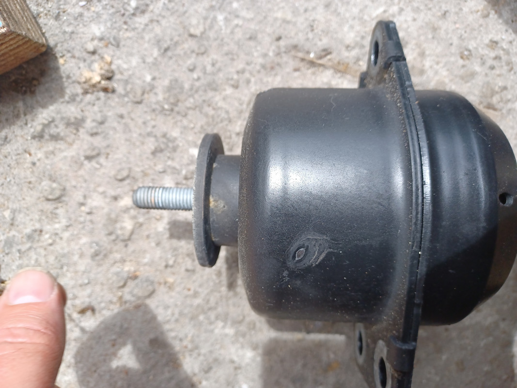

Nu de auto het tegen verwachting goed doet toch maar eens het oude rubber gaan vervangen.
De rechter motorsteun had ik laatst al vervangen, de rest er toch maar bij gekocht. Ook alle subframerubbers heb ik in bezit, origineel Saab, lekker comfortabel.

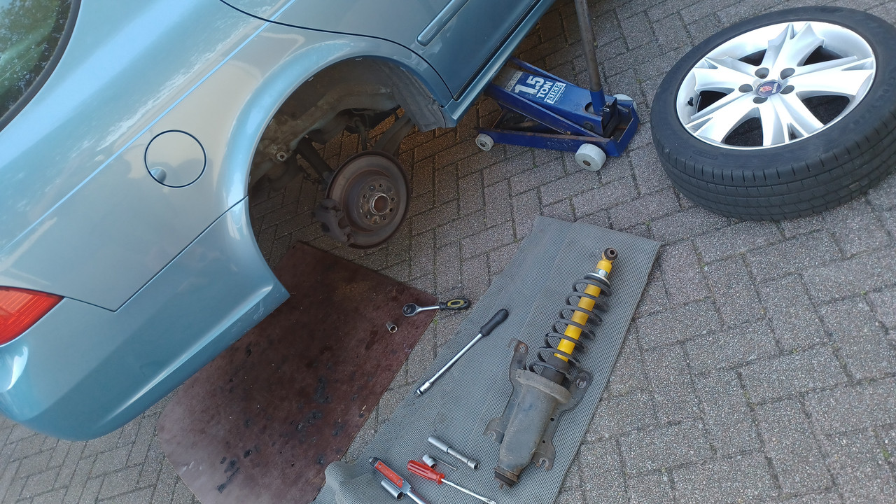

Gisteren avond kwam ik de nieuwe bumpstops voor de achterkant tegen in de schuur, die moesten nog om de Bilsteins, omdat de gemonteerde toch wat gaar waren.
Gelijk de auto maar opgekrikt en 1,5uur later zat alles weer terug, toch wel lekker wanneer alles al een keer los is geweest.
Vandaag de apen naar school gebracht en thuis gelijk weer de krik onder de auto geschoven.

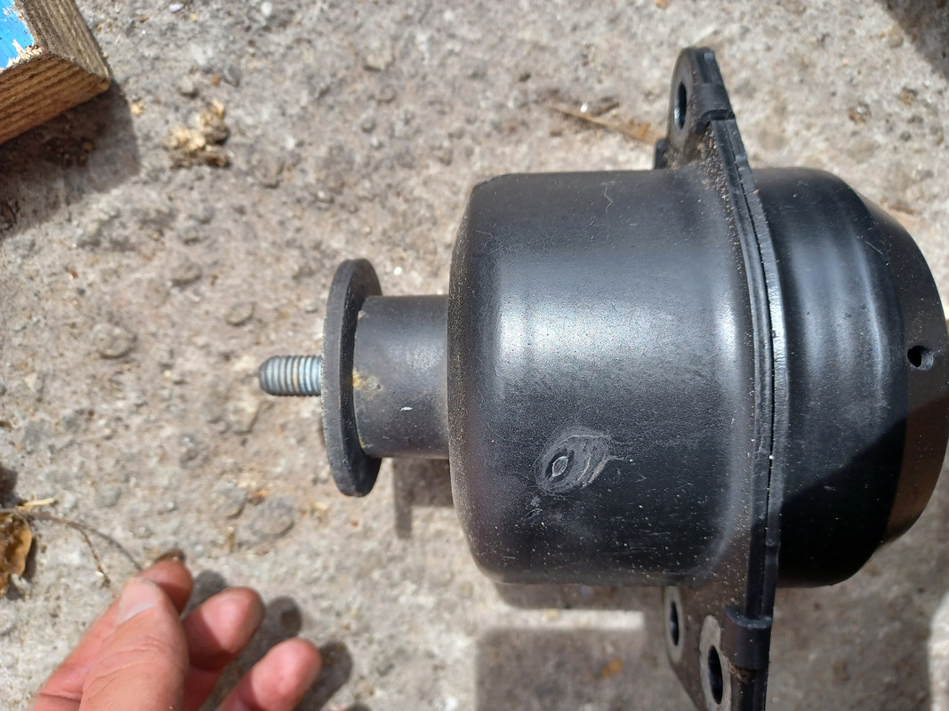

De motorsteun links vervangen, de oude zag er nog goed uit, maar was wel een centimeter dunner dan de nieuwe.
De reactiearm was wel hard nodig, het rubber zat gewoon los.
De bout aan de bracket wilde onder de auto niet los, dus uiteindelijk de bracket los gemaakt aan de bak en in de bankschroef de brander er op.
Dit was maar goed ook, de bout had ik makkelijk kunnen afdraaien, want die is nog verjongd ook.
Resultaat: een heerlijk stille auto! Het is echt te merken en dan moet de achterste motorsteun nog en de subframerubbers!
