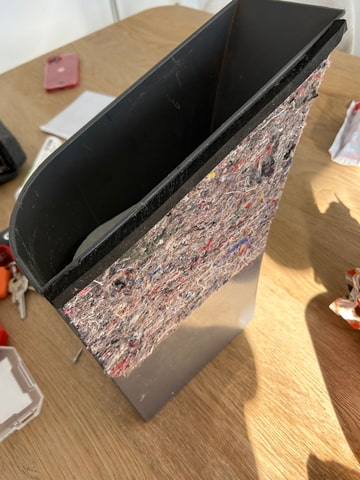

Het idee om de speakers in de emmers te bouwen stond me erg aan, dat was een goede tip. Ik ben na m'n werk maar gelijk aan de gang gegaan dus.
Weer een mal gemaakt om zeker te zijn dat alles soort van in het midden zou komen:
Gat in de emmer gezaagd:
Daarna twee plaatjes MDF op elkaar gelijmd, een gat van 100mm in gezaagd en daar de speaker achter gezet:
Past prima, het idee is om de boel in de emmer te kunnen schuiven:
Vervolgens dit plaatje waar de speaker op zit met speakerdoek en gaas bekleed:
Dat spul in de emmer:
Dan komt er een deksel op:
Samen met het deksel heb je nu een "speakermodule" die zo in de emmer geschoven kan worden:
En klaar:
Montage in de auto en een stukje vilt op het deksel tegen het rammelen van spulletjes die je nog steeds in de emmer kunt stoppen

Je zou nog kunnen overwegen om wat dempingsmateriaal achter het speakertje te stoppen.
Dat maakt het geluid iets minder 'plastic'.
Groet, Willem
Groet, Willem
francofiel
Re: Francofiel's ‘66 V4: technische update
Heb ik idd gedaan. De emmer is gedempt aan binnen en buitenzijde.
