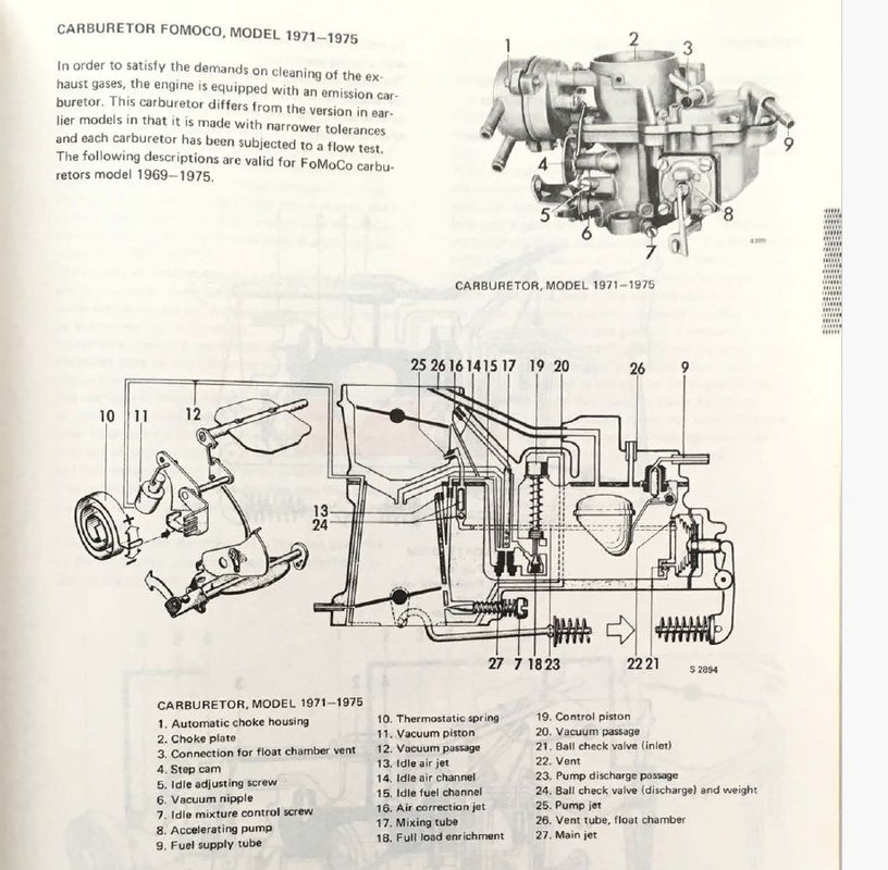

Dat 'dopje' moet ca 5 mm naar binnen gedrukt kunnen worden zodat het membraan van de pomp de benzine naar de acceleratiesproeier duwt.
moet daar dan een darm of buisje aan?
Ja, naar de vacuumvervroeger aan de verdeler. Wat zit daar nu op??
Op www.saabv4.com kun je een werklaatshandboek downloaden met daarin op blz 200/13-18 uitgebreide tekeningen van deze Fomoco carburateur.
6 = vacuum pijpje naar verdeler
8 = acceleratiepomp
9 = benzinetoevoer via vlotter naaldventiel
25 = acceleratiesproeier

Dankjewel voor de schema's, ik raak soms de weg kwijt in namen van onderdelen, dit maakt één en ander duidelijk.
Op nummer 6 (vacuumpijpje naar verdeler) zit niks. Vermoedelijk heb ik iets fout gemonteerd, want ik heb geen buisjes meer over.
Het dopje van de acceleratiesproeier gaat ongeveer 5 mm naar binnen, dat zit goed. En er wordt ook benzine in de carburateur gespoten, dat zag ik toen ik die acceleratiesproeier indrukte.
