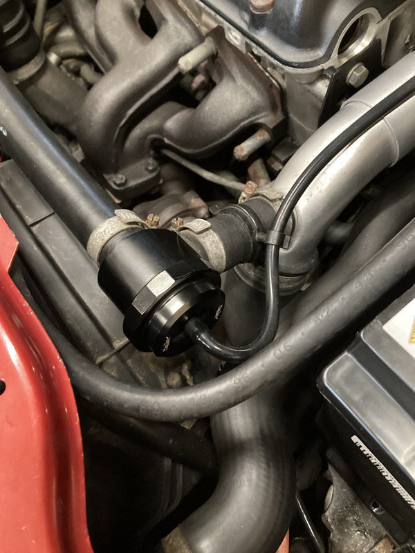

Even een kleine update:
Toevallig liep ik op MP tegen een bypass valve van Maptun aan (zuiger model), die ik voor een leuk prijsje heb overgenomen. Nu had ik ook al wel het idee dat de originele klep (nog zonder versterkt membraan) niet helemaal lekker afdicht. Als de turbo aan de bak moet, dan hoor je bij ca. 3000rpm een licht geblaas wat ook weer verdwijnt.
Wellicht als de turbodruk nog niet hoog genoeg is lekt de bypass valve over de zitting. Omdat het een plastic ding is, kan het zo zijn dat deze vervormt en op een gegeven moment wel afdicht.. wellicht bied het een verbetering. Zo niet dan heb ik een mooi alu ding onder de kap ipv plastic…
Welke ik ook verdenk is het magneetventiel die tussen de bypass en de TB zit. Deze zit normaliter rechtstreeks op de TB. Waarvoor zou dit ventiel zijn? Kan het part ook niet terugvinden in de EPC.
Daarnaast wil ik met een rookmachine aan de gang om eventuele lekkages op te sporen.
Z’n apparaat kun je dus heel makkelijk zelf maken met een lont in babyolie en daaromheen draad gewikkeld die je aansluit op de 12v van je accu. Met de compressor blaas je daar lucht in. Een uitgaande slang met de rook laat je na het luchtfilter de motor ingaan. Hiervoor heb ik een 70mm alu prop gemaakt met een slangpilaar eraan.

Er zat ook een rood-wit terugslagklepje (wel origineel Saab) tussen TB en het eerder genoemde ventiel voor de aansturing van de bypass. Dit vond ik altijd al raar en ook hierover kon ik op de WIS en epc niks terugvinden. Dus ik heb het klepje verwijderd en boem! De turbodruk is volledig terug en het geblaas is verdwenen. De APC meter gaat nu wel tot aan het rood. Dus alle 185pk zijn gewoon weer terug!

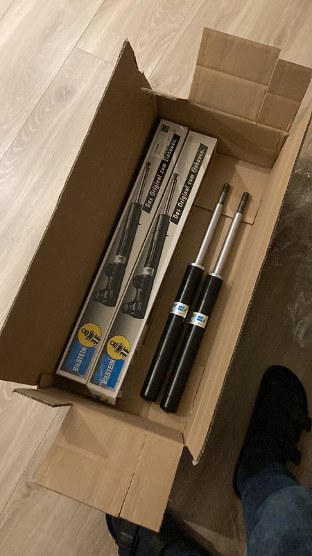

Om de voorste schokdempers te kunnen demonteren en weer te monteren, moet je een speciale sleutel (8996670) hebben. Deze is nergens te koop...
Een pijptang o.i.d. gebruiken vind ik een wat lompe manier wat de boel ook nog eens beschadigd...
Daarom heb ik de tool in 3D getekend en wil deze laten lasersnijden uit 10mm RVS. Zo kun je met de 1/2" momentsleutel de boel monteren zoals Saab dit voorschrijft.
Heeft iemand ook interesse in deze tool? Stuur dan even een PM! meerdere stuks laten maken is per saldo voordeliger.
