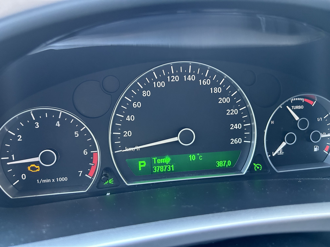

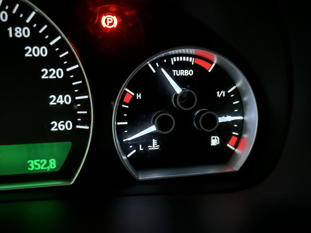

Ik reed zojuist naar mijn werk en onderweg viel de temperatuur meter helemaal uit. Toen ik eenmaal aangekomen was de auto even opnieuw gestart en toen stond de meter slechts op een kwart. Mijn rit naar het werk is ongeveer 35 km over voornamelijk snelweg dus dat lijkt me niet goed. Het werd wel warm in de auto en verder ook geen klachten over vermogen of iets dergelijks.

kun je de werkelijk temp ook uitlezen? om de sensor uit te sluiten?

of bij een garage of op de gok vervangen van beiden (thermostaat: 2 soorten temp)

kan zijn dat ie is getuned toch? even de knoppencombinatie proberen om te checken: druk op play (Vasthouden) en dan kort op source. Als je in een menu komt met codes en getalletjes dan moet je dit filmpje even verder kijken

De temperatuursensor gaat bij 9-5’s vaker stuk, thermostaat zit er vrijwel naast en ook die wordt slechter naarmate hij ouder wordt. Ik vervang ze altijd samen als dit soort klachten opspelen, volgens mij iets van €50 aan onderdelen en je kunt er redelijk bij.

Ik zal er eens naar laten kijken. Net bij het naar huis rijden deed de temperatuur meter het op het eerste oog weer. Maar na een kwartiertje viel die weer uit maar dit keer ook met het motorstoring lampje. Ik ga hem binnenkort wel even laten uitlezen en dan laten repareren of zelf een poging wagen (ben meer bestuurder dan monteur maar kan een poging wagen)

Ik zet m'n geld in op een storingscode op de temperatuursensor.
Als je zelf een beetje handig bent zit die sensor en een nieuwe thermostaat er zo in :)

Ik had precies dit met m’n 900NG, ik weet niet zoveel over de Saab-modellen na 2002, maar ik bij mij was het opgelost met een nieuwe thermostaat. 30 euro en een uurtje werk en dan zit er een nieuwe in :)
