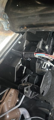

Ik had hetzelfde euvel, is afgelopen week gefixt door KCPerformance.
Er zat een draadbreuk in de stappenmotorbediening voor de verwarming aan de achterzijde.

Ik heb de foto's doorgestuurd gekregen met de beschadiging. Nu ik nog eens scherper kijk ziet het er naar uit dat twee draden open geschuurd zijn en contact gemaakt hebben. Omdat ik een DE 9-5 nog niet eerder zelf opengewerkt heb weet ik niet precies waar ik naar kijk. Zal proberen de foto zo hier te plaatsen.Tubbe schreef: ↑zo 11 feb, 2024 11:30Nice, dit is de eerste keer dat ik hier een fix over hoor. Enig idee waar die draadbreuk was ontstaan? Wellicht is er een universele slechte/kwetsbare plek in de bekabeling

Foto 1, hier zit er nog een plastic buisje om de draden heen, probleem zit daarbinnen:
En hier na openmaken van dat buisje:
