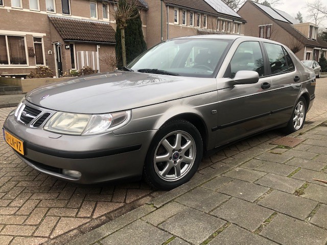

In mijn zoektocht naar een Saab 9-5 ben ik bij Saab Specials te Meppel uitgekomen waar ik een mooie Metal Grey Saab 9-5 2.3T Arc automaat heb gekocht.
Na enkele weken rondneuzen toch een hele mooie/nette Saab gevonden waar ik vertrouwen in heb gezien de afkomst.
De Saab heeft enkele jaren stil gestaan waar Saab Specials de Turbo en de di cassette heeft vervangen en met een grote beurt en nieuwe apk heeft afgeleverd.
Eergister direct 4 nieuwe banden laten monteren en toen 350 km mee gereden wat weer een verademing is tov de Saab 9-3.
Nog op mijn wensenlijst staat een deukje weg laten werken, Saab laten tunen bij DionHPT, een aftermarket radio met DAB+ en telefoon.
Vraagje; bij rijden over een drempel kraakt de Saab achter waar als ik het goed heb gevonden aan rubbers ligt van de draagarm of ophanging?
