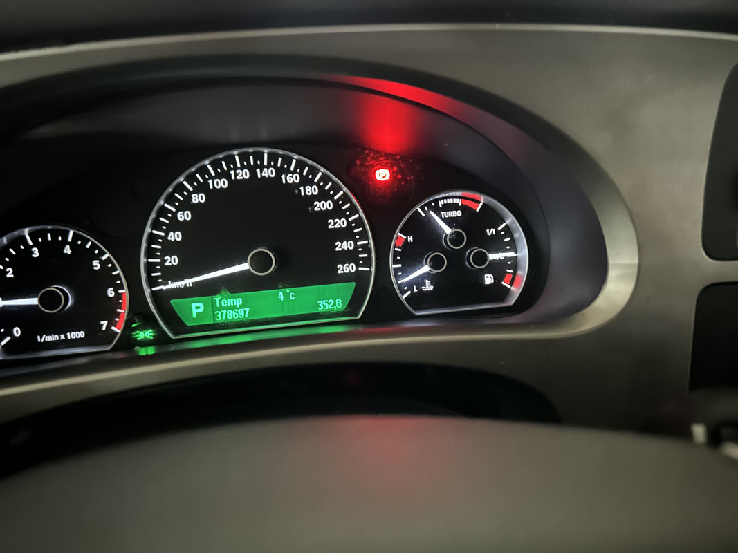

En het hele riedeltje begint weer van voor af aan. Vanochtend vroeg kon ik eindelijk de Saab mee nemen om ermee naar het werk te gaan en de eerste beste koude ochtend van dit najaar is het meteen raak. Na een kwartiertje rijden valt de temperatuur meter helemaal naar 0 om daar de rest van de rit te blijven staan. Na aankomst de Saab even opnieuw opgestart en de meter slaat maar uit tot een kwart. Dus waarschijnlijk de thermostaat en/of de temperatuursensor kapot. Gaan we weer! Saab rijden is gewoon niet aan mij besteed denk ik. Maar ik heb er weer 7 dagen van mogen proeven. Dus dit kan bij het lijstje wat nu bestaat uit banden, startmotor, vermoedelijk olie lekkage/zweten en dus de thermostaat en/of sensor. Maar als je al 3000 euro kosten maakt aan een Toyota Starlet in een jaar tijd zou je ook beter moeten weten en geen Saab kopen haha! We gaan gewoon ons best doen en redden wat er te redden valt.

niks spannends allemaal hoor. Zou me er niet druk over maken.

Motorstoring lampje kan komen doordat de temperatuur naar koud valt. Heb ik ook ooit gehad, nieuwe thermostaat loste het op.

Dat vermoeden heb ik ook het lampje ging de tweede keer ook branden nadat de meter naar 0 was gevallen.

Thermostaat en de temperatuur sensor is vervangen en het lijkt goed! Het motorstoring lampje gereset met de allergoedkoopste obd scanner van Bol en gaan met die banaan. Je kan er zelfs live data mee volgen en hij blijft nu keurig rond de 90 graden. De budget Aero lives another day!
