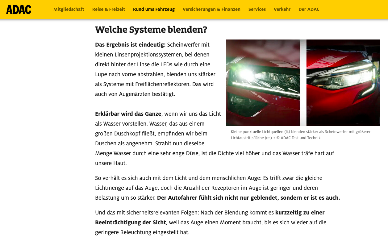

De site van de ADAC, legt uit waarom juist systemen als van de 9-5 Mk2 en Mk3 MY2002-2010 (met lensprojectie) medeweggebruikers meer verblinden dan met een standaard lamp met spiegelreflector achter glas zoals de 9-5 Mk1 (MY1998-2001).
https://www.adac.de/rund-ums-fahrzeug/a ... /blendung/
Deel van het artikel met de conclusie:
Wat ik verder uit de tekst haal is dat in dit onderzoek gemeten wordt op 20cm afstand, maar het onderzoek zou eigenlijk ook metingen op 1 t/m 100 meter afstand moeten bevatten. Verder zijn uitsluitend koplampen getest van een serie auto's die deel uitmaakten van de Autotest 2019. Allemaal moderne auto's. Het onderzoek is dus nog veel te beperkt opgezet.
Verder laten de compatibiliteitslijsten van OSRAM en Philips geen SAAB zien (deze zijn niet op de Nederlandse sites van biede firma's te benaderen. Dus geef ik hier de Duitse https://media.osram.info/media/img/osra ... 102023.pdf en https://www.philips.de/c-e/au/autolampe ... -list.html. De LED-lampen zijn dus niet per definitie goedgekeurd voor elke auto, maar op een aantal specifieke auto's. SAAB komt in die lijsten (verklaarbaar) geheel niet voor. Men geeft wel tips hoe je erachter komt aan de hand van stickers in en/of op de lampbehuizingen van je koplampen, of ze voldoen aan de eisen voor het monteren van de LEDlampen. Voor sommige auto's worden adapterringen aangeraden die helpen om de lamp beter te laten schijnen.
Osram doet nog zijn best om mensen te helpen om het conform regelgeving te doen. De Nederlandse site van Philips zegt slechts "Het is uw eigen verantwoordelijkheid dat het gebruik van LED-retrofitlampen in overeenstemming is met de locale wetgeving." Verkopen is belangrijker dan voorlichten voor hun. Als je dan de SAAB 9-5 in hun Car Selector Tool kiest, krijg je 1 advies voor MY1998-2009, terwijl we weten dat de koplampen technisch anders zijn, dus dat huiswerk is ook al niet op orde. https://www.philips.nl/c-e/au/car-light ... ector-tool
De claim van Philips dat hun Ultinon Pro9100 tot 350% helderder licht geeft en hun andere modellen 100% meer of 160% is eigenlijk al een waarschuwing dat je andere weggebruikers het leven zuur gaat maken. En dan zetten ze er een sterretje erbij naar de disclaimer die ik hierboven al noemde.
Wat ik al eerder zei. Ook al passen dingen fysiek. Het is sowieso geen kwestie van lampje wisselen.
