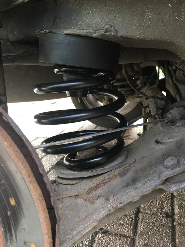

Aan de achterzijde ging het redelijk voorspoedig. Er was voor de installatie van de blokken geen handleiding beschikbaar en (dus) wist ik niet goed of de blokken onder of boven moesten. Uiteindelijk gekozen voor boven, ten eerste omdat het me qua constructie niet echt uit leek te maken, en de rubber stootblokken die er standaard bovenin zitten uit elkaar vielen van ellende. Omdat de ophoogblokken ook een eindaanslag hebben zou de veerweg ook wel erg klein worden als ook het bovenste stootblok had laten zitten. Dus de blokken boven geplaatst. De veren heb ik vervangen voor heavy-duty veren, voor die extra paar mm lift :)
Plaatje:

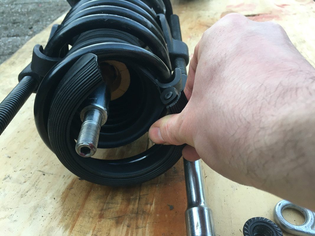

De voorzijde was met recht een worsteling. De veerpoten zitten er naturlijk nog maar recent onder, maar beide fusees zaten ramvast. Daar moest een fusee-splitter aan te pas komen. Voor de subtiele versie van de splitter is helaas geen plek (iig niet bij de fusee op de draagarm), dus dat werd rammen met zo'n vork. Daarmee sloopte ik onvermijdelijk de hoesjes. Gelukkig nieuwe kunnen halen bij de plaatselijke speciaalzaak.
Toen ik uiteindelijk de veerpoot uit elkaar had bleken de Spaccers niet te passen, zie plaatje:
Dat kan denk ik aan twee dingen liggen:
- De veren in de aftermarket veerpoten die ik er pas onder heb gezet hebben een andere diameter dan de originele Saab-veren;
- Spaccer heeft een foutje gemaakt.
Na een middag aanklooien kon de veerpoot er onverrichter zaken weer terug onder. Daarbij sloopte ik in de haast mijn nieuwe wiellager. Niet bij nagedacht dat als je de slagmoersteutel op de wielnaafbout zet je de zaak volledig aan gort drukt. Stom maar leerzaam.
Wat nu?
Het toeval wil dat iemand bij mij in de buurt en die ik gisteravond appte volgende week een 9-3 gaat demonteren waar twee goede veerpoten onder zitten. Als de diameter van de veren tussen origineel Saab en imitatie inderdaad verschilt zouden de spaccers wel op die poten moeten passen. Dat is jammer van de door mij nieuw aangeschafte veerpoten, maar die vinden met een nieuw lager wel weer een baasje.
Als dat het probleem niet is, kan ik het bovenste deel van het toplager van een van de sets veerpoten gebruiken als basis om een zelfbouw spacer te (laten) lassen door iemand (ik denk dat ik mijn overbuurman daar wel voor kan strikken) Dan gaan de Spaccers terug naar Duitsland en gaan we alsnog voor de strut-spacer methode.

Zo'n aluminium spacer is best een goed idee, toch wil ik de Spaccers nog een kans geven.
Van een Saab liefhebber uit de buurt kon ik twee originele veerpoten overnemen. maar: ook daar past de Spaccer niet op. Het ligt dus niet aan de (imitatie) veer, maar aan de afmeting van de Spaccer.
Gelukkig heeft Spaccer een oplossing geboden: ze vragen mij een van mijn veren naar hen op te sturen, dan maken ze nieuwe voor me o.b.v. de specs van mijn veren. Zal wel even gaan duren, maar prima oplossing!

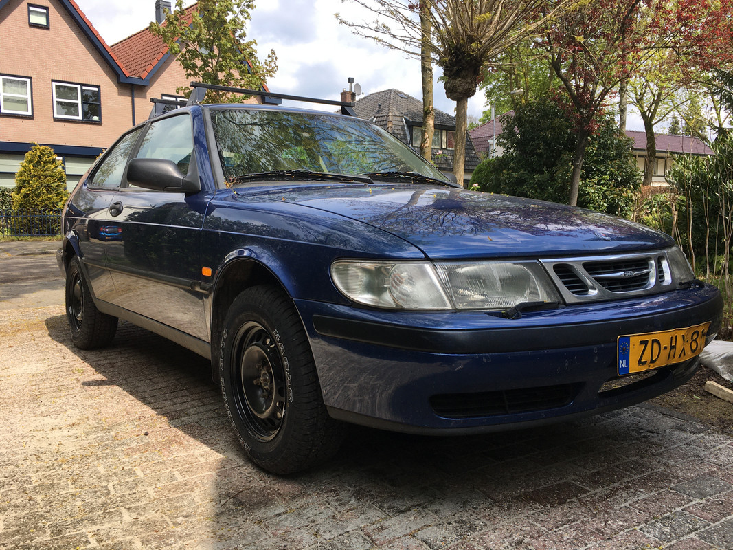

Bericht door monsieur P » do 06 mei, 2021 13:18
De 9-3 staat rondom hoger op de poten. Het heeft al met al best een tijdje geduurd: de verhogingsblokken voor de achterkant waren per ongeluk naar Noorwegen verzonden, de Spaccers bleken niet de goede maat en moesten opnieuw worden gemaakt. Maar uiteindelijk was alles in huis en kon ik aan de slag.
Voor en achter is de Saab 3 cm verhoogd, door de grotere bandenmaat komt daar nog 2 cm bij. Totale winst is dus 5 cm. Geeft een leuke robuuste look vind ik, ook door de Radar Renegade terreinbanden. De plaatjes zijn nog even beperkt tot de oprit: na lang aankloten kwam ik erachter dat de lekkende olieplug het gevolg is van een scheurtje in het carter, dus tot dat gerepareerd is staat bij met een teiltje voor het huis.
