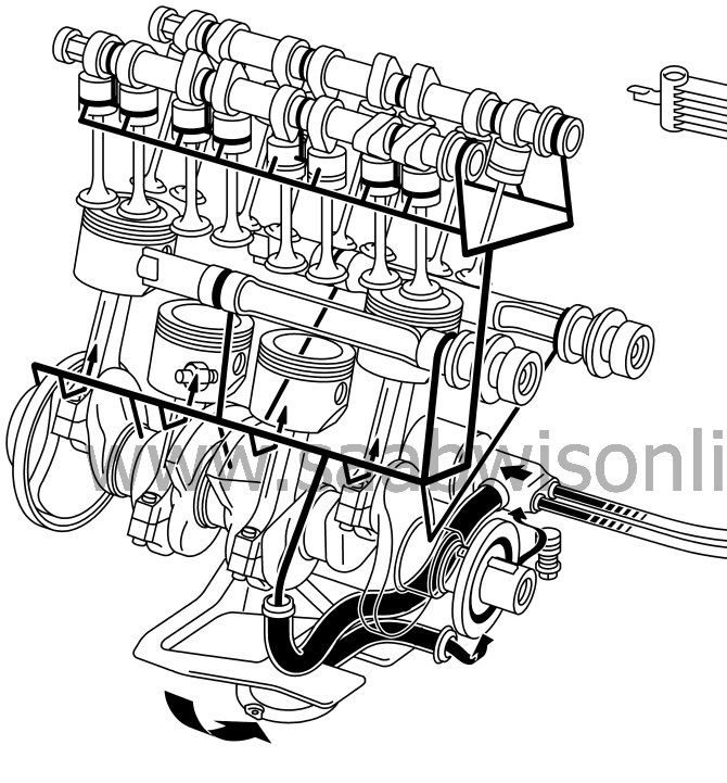

Inderdaad,een gemiste kans als tijdens inspectie hoofdlagerkap 3 niet getrokken is… dat is de meest cruciale ivm oliekanalen die ook naar de balansassen gaan. Als er iets is met balans lager dan heeft hoofdlager 3 te weinig smering (weg van minste weerstand).
Plaatje bij het praatje
