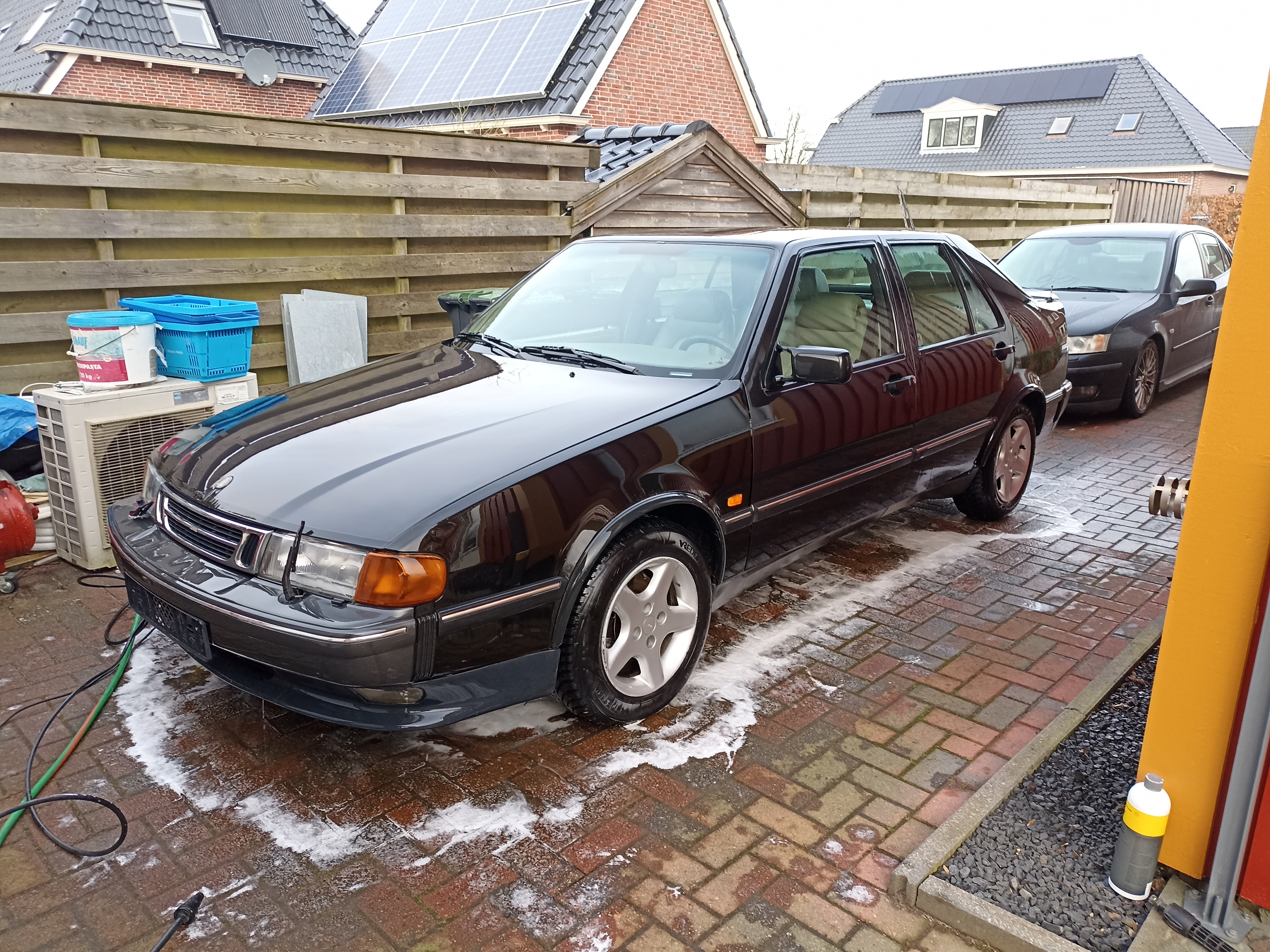

Eenmaal thuis kreeg de ebony eerst een welverdiend bad van me (en ik wilde 't zand weghebben en de wielkasten schoonmaken / houden):

Wat een leukerd, en een heuse special edition! Java black is ook een mooie kleur, en een leuk contrast met het interieur. Top dat je deze handschoen oppakt, ik hoop dat je er veel plezier mee en van hebt.
